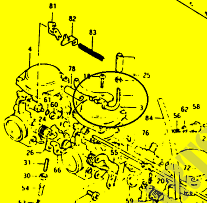

Pour moi, si c'est le système de tirage de câble de starter qui est installé sur la rampe, ce n'est pas un modèle d'origine. Celle normalement installée est couleur alu mais elle a pu être repeinte en noire. Sinon, c'est une rampe de modèle ESD (qui sont noires) que tu as.
A mon avis ce devrait être quelque chose comme ça, le montage d'origine :
Restauration  1100 Katana - Page 5 Starte10
A confirmer par un spécialiste de la rampe à dépression ...

Tu avais raison, c est bien la pièce N° 60 qui manque, et ma rampe est bien une rampe de 1100 GSX classique (grise)

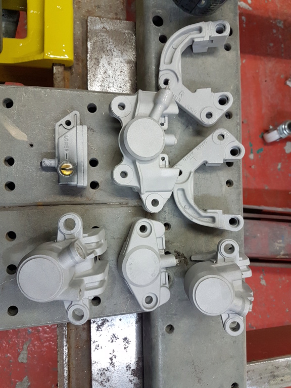

allez, il est temps de refaire une petite beauté et restauration du système de freinage.Restauration  1100 Katana - Page 5 20191213

Je prévois de faire la même chose cet hiver avec quel type de peinture vas tu recouvrir tes étriers ?

peinture epoxy de chez Res...m w01
Restauration  1100 Katana - Page 5 Empty
MessageSujet: Re: Restauration 1100 Katana   Restauration  1100 Katana - Page 5 Icon_minitime17/12/2019, 16:44
souvent je prend chez foliatech ou sprido, il y a des peintures en spray ou au pistolet, du genre epoxy, qui résistent bien agression extérieur et liquide de frein, pétrole etc..
