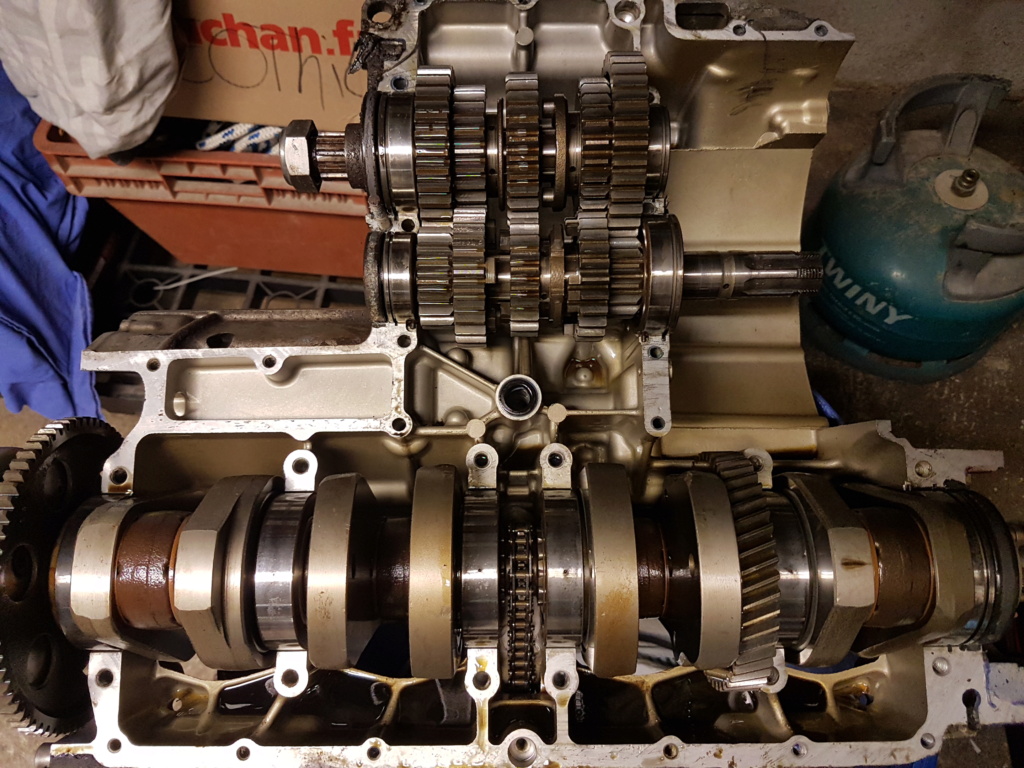

| Bon, ben voila, le moment est venu d attaquer la restauration du moteur... Après un démontage précautionneux et à l affût de problèmes particuliers, seuls la cloche d embrayage et le pignon de 5 ème semblent HS. Grace à certains du fofo, je ne devrais pas trop galérer pour remédier au problème. Pour le reste, nettoyage, sablage (soda), peinture et remontage. je pense et éspère que ce sera moins long que pour la partie cycle... Quelque tofs pour illustrer tout ca.    à bientôt |

| Décidément ces ressorts de cloche et pignons de 5 faut jamais faire l'impasse dessus |

| Et oui ,à chaque fois la vérification est nécessaire (voir indispensable)  |
