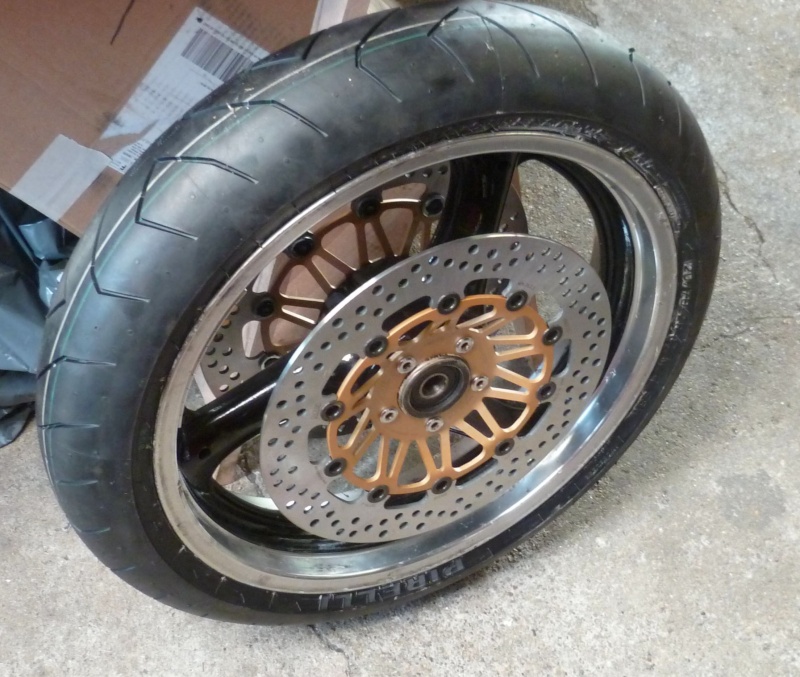

Remplacement des disques de frein avant

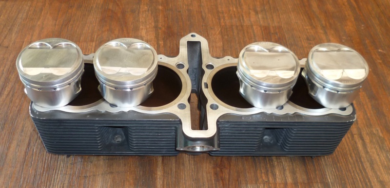

Le moteur a droit à sa révision aussi, bien sûr. Remplacement des coussinets, chaîne de distribution, remise en état de la boîte, soupapes inox neuves, ...

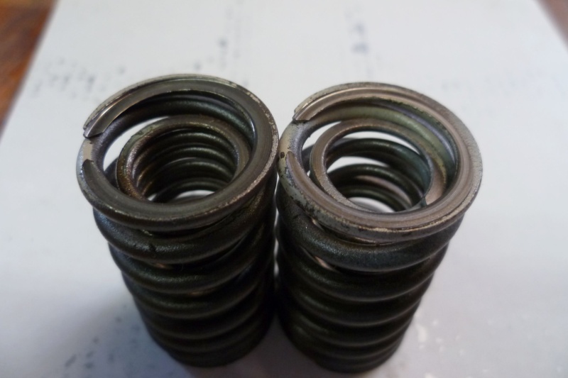

Les ressorts de soupapes sont vraiment des pièces d'usure sur les moteurs haute performance. Ceux là ont 40.000 bornes, rien d'excessif dans l'absolu, mais d'usage intensif. Combiné avec les arbres Yoshimura, les ressorts dégustent. Ils sont bons pour la poubelle.
Ils sont remplacés par des ressorts renforcés et des coupelles titane. Il y a un gain de poids de 14 grammes par soupape avec ce montage, c'est énorme au niveau de la distribution.
