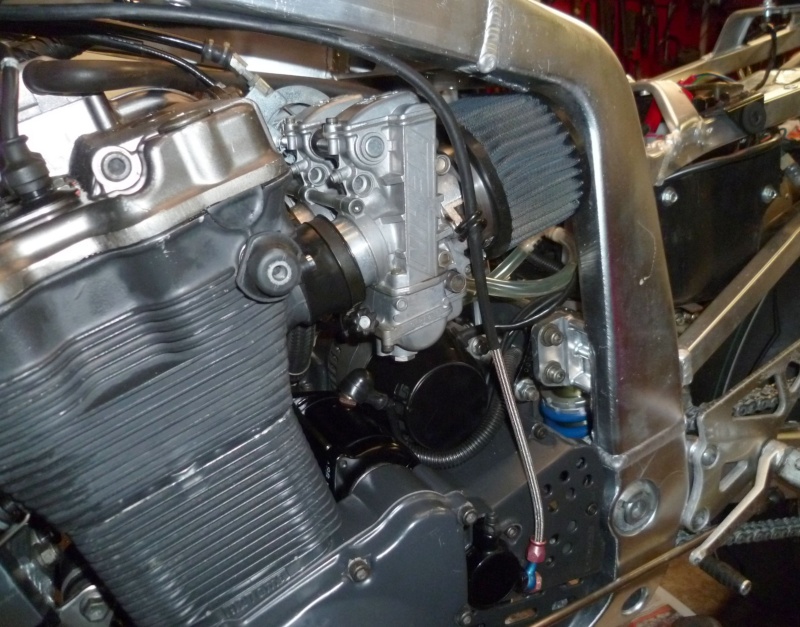

Et voilà, l'engin chante encore une fois ! Et on peut profiter pleinement des vocalises des boisseaux des FCR 41. Une vraie mélodie ... Incomparable !

LES FCR 41 ONT ETES FAITS POUR CETTE GENERATION DE MACHINES bounce bounce bounce bounce bounce
C EST A LA FOIS TRES VIF AVEC LES POMPES DE REPRISES ET LES BOISSEAUX PLATS
ET PLUTOT FACILE A REGLER
EN TOUS CAS BEAUCOUP MOINS DELICAT QUE LES BOISSEAUX RONDS DES GENERATIONS PRECEDENTES
CERTAINES MACHINES COMME LES ZXR 750 R SON AUSSI TRANSFIGUREES PAR LE MONTAGES DE CES CARBUS Very Happy
Restauration post-classic GSX-R 1100 - Page 3 Empty
MessageSujet: Re: Restauration post-classic GSX-R 1100   Restauration post-classic GSX-R 1100 - Page 3 Icon_minitime2/11/2013, 10:00
D'une façon générale, si le règlement technique ne l'impose pas, il y a tout intérêt à monter des carburateurs à boisseaux plats, surtout dans les gros diamètres. Les FCR sont formidables mais les derniers TMR de MIKUNI sont carrément extraordinaire ! D'une douceur de la commande inégalée et un feeling incomparable, surtout par rapport aux CR de tout poil qui sont vraiment des antiquités de ce côté là.
En plus la présence de pompes de reprise transfigure le comportement moteur, supprime les trous à mi-régime et donne des accélérations/reprises diaboliques ...
Sans oublier la sonorité très caractéristique des boisseaux plats !

simple curiosité, en supprimant la boite à air, tu évacues comment les durites de reniflard d'huile?

Il n'y a qu'un reniflard d'huile, sur le haut du cache-ACT. J'utilise la durite d'origine à laquelle j'insère un tube de liaison vers une autre durite qui termine dans une boite de récupération.

Pour tout d'avouer, j'ai vu çà:
Restauration post-classic GSX-R 1100 - Page 3 GSX12b
et depuis çà me travaille.... j'aime bien l'idée, bon sur la moto du sert c'est la place de la batterie Very Happy, mais je préfère ce montage plus simple que de déplacer la batterie
