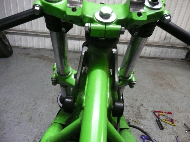

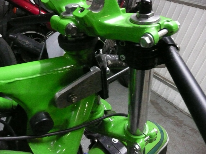

qui pourrais me faire une photo ou plusieurs de cette fameuse araignée, sa fixation surtout voir la tete quel a

comment elle est fixée sur la moto
car j'ai un truc qui ressemble a cela mais je pensais que cela avait été bricolé avec un ponté de velo
restauration d'un 900/1100 ZR godier genoud Empty
MessageSujet: Re: restauration d'un 900/1100 ZR godier genoud   restauration d'un 900/1100 ZR godier genoud Icon_minitime19/12/2015, 19:06
Re Bonsoir
Regarde sur celle ci (la moto ex-Chef) tu peut pas faire plus simple .....
restauration d'un 900/1100 ZR godier genoud Dsc04811
on aperçois les tige fileté ....
autre vue
restauration d'un 900/1100 ZR godier genoud Photo010
MessageSujet: Re: restauration d'un 900/1100 ZR godier genoud   restauration d'un 900/1100 ZR godier genoud Icon_minitime19/12/2015, 19:07
a merde copier coller ...
restauration d'un 900/1100 ZR godier genoud Gg211
La ca va mieux
MessageSujet: Re: restauration d'un 900/1100 ZR godier genoud   restauration d'un 900/1100 ZR godier genoud Icon_minitime19/12/2015, 21:45
Voici les photos de la potance de mon zr
restauration d'un 900/1100 ZR godier genoud Img_2011
restauration d'un 900/1100 ZR godier genoud Img_2012

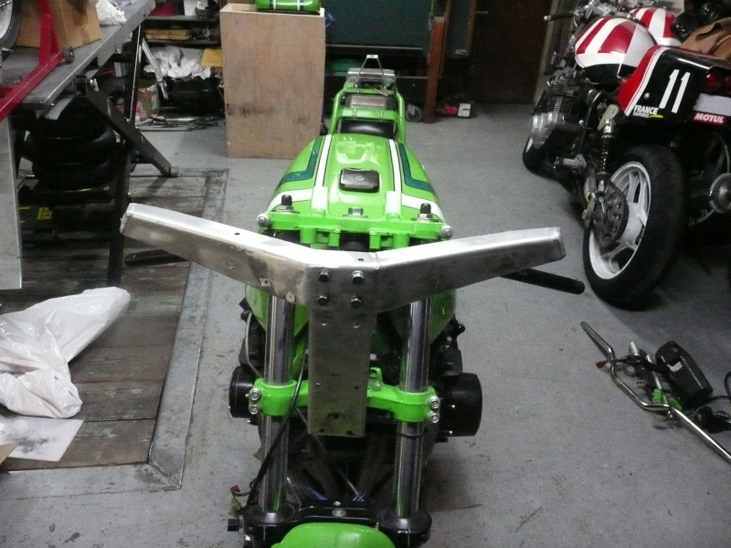

Lorsque le radiateur est au dessus des phares , tu as cette solution aussi
.restauration d'un 900/1100 ZR godier genoud P1050710
.restauration d'un 900/1100 ZR godier genoud P1050711
.restauration d'un 900/1100 ZR godier genoud P1050712
.restauration d'un 900/1100 ZR godier genoud P1220110
.restauration d'un 900/1100 ZR godier genoud P1220111
.restauration d'un 900/1100 ZR godier genoud P1220112
.restauration d'un 900/1100 ZR godier genoud P1220113
.restauration d'un 900/1100 ZR godier genoud P1220114

Comme tu peux le voir le montage est très simple et astucieux .
Je n'ai pus ces pièces j'ai vendu en lot de pièces il me reste la partie cycle cadre / roues marvic / fourche bras
Le montage est simple car il utilise le principe de la potence de vélo.
Une refabrication est donc faisable avec quelque relevés de cotes.
Ha je prend l'astuce de ROGER du 1135 , pour le montage sur le cadre,  bien vu les 2 platines.
Je trouve ca mieux que l'étrier que j'ai qui se déforme.
Peut être à voir , une petite variante avec une tige avec ecrou/contre ecrou.

RADIATEUR EN POSITION BASSE PREVU SUR POTENCE GG EN ALU A RECUPERER CHEZ LE PROPRIO
SINON C EST DU BOULOT A REFAIRE ET C EST PAS FACILE A RETROUVER EN ETAT Question

oui je pense que la base est bonne
la potence finalement je l'ai elle etait monté sur la tete de fourche qu"il avait monté dessus que j'ai viré direct tellement elle etait moche
elle sera juste a réajusté pour remonter les optiques et le radiateur
pour les carbu je ne suis pas inquiet, la rampe va passer aux ultrasons, et si il faut je mettrais des kit carbu neuf, en espérant que il n'y a pas de kit dynojet dessus, car avec les cornets généralement ben y en a
