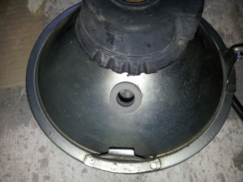

| personne n'a d'infos sur les optiques, de quel voiture ca viens ??? sur l'optique il y a marqué " valéo 082372" avec une veilleuse le problème c'est que valéo fabrique encore ces optiques mais il n'y a pas la veilleuse l'autre a la ref " valéo 082374" celui la n'a pas de veilleuse ( celui que j'ai est propre) |

| http://www.oscaro.com/projecteur-principal-valeo-082372-182972-259-p |

| merci mais le site oscaro mon pc , ben il ne veux pas me l'ouvrir??? sinon chez valéo j'avais trouvé avec la ref qu'il y a dessus mais sans la veilleuse |

| ducoup avec la tablette ce passe sur oscaro le pc nada donc j'en ai commandé un |
 | Sujet: Re: restauration d'un 900/1100 ZR godier genoud 17/1/2016, 11:05 | |
| POUR LA VEILLEUSE CE N EST PAS UN PROBLEME INSURMONTABLE QUAND JE NE TROUVE PAS OU QUAND CELA N EXISTE PAS EXEMPLE LES OSCAR DES 1000 VX JAPAUTO N ONT JAMAIS EXISTE AVEC UNE VEILLEUSE ET POURTANT POUR PASSER MES MOTOS AUX MINES J ETAIS OBLIGE DE LA PREVOIR  JE FAIS UN TROU DANS LE BAS DE LA PARABOLE A LA DREMEL J AJUSTE LE DIAMETRE AU PORTE AMPOULE DE VEILLEUSE DE RECUP J UTILISE UN PASSE FIL DE BON DIAMETRE  DERNIER DETAIL JE PASSE UN COUP DE FRAMETO AVEC UN PETIT PINCEAU SUR LA DECOUPE POUR EVITER UN DEPART D OXYDATION WALA A+ YVES

| je l'ai commandé sur oscaro, apparament il y a le trou, sinon j'avais aussi pensé au dremel pour en faire un, par-contre les pates de fixation de l'ancien optique je vais etre obligé de les récuperer sur le vieux et les coller sur le nouveau |
