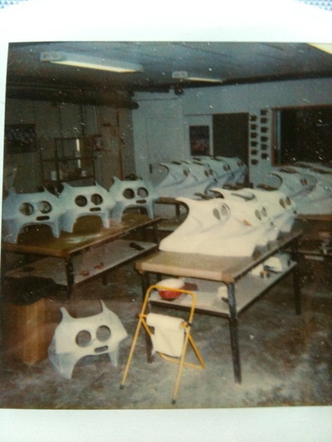

| C'est mon pote Richard qui a dessiné et modelé cette moto... Une base Ducati pour les lignes modifié, selon ces dires. Trouvé ca dans son press book, si ca peut aider:  Avec en prime, son chien césar...
