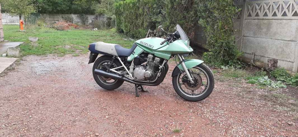

 | Sujet: Restauration 1100 Katana 30/10/2019, 19:47 | |
| salut à tous!! Bon, pas la peine d en faire des tonnes, tout est dans le titre... Mon objectif est une restauration pour remettre la machine le plus proche possible de son état d origine. C est pas gagné, j ai entamé le démontage aujourd hui et je vais de surprises en surprises (mauvaises) Comme dit ma femme "te prends pas la tete, prends ton temps, tu acheteras au fur et à mesure" Elle a bien raison parceque si j achete tout d un coup ca va me couter un bras voire les deux. Donc: 1/ - démontage complet ( ca coute rien) - nettoyage/ dégraissage (idem) - mise en peinture, cadre, carrosserie et divers éléments ( mon bof est carrossier, ça devrait pas trop piquer) 2/ le moteur: on ouvre et on regarde et on guette les nouvelles surprises  3/ remontage de tout ce qui peut l etre et achat au fur et a mesure comme dit mme. Voili, voila   |

Nombre de messages : 2561 Age : 54 Localisation : Savigny sur orge Date d'inscription : 04/03/2016
 | Sujet: Re: Restauration 1100 Katana 30/10/2019, 20:19 | |
| Salut! Beau projet comme on dit. Bon moi l'origine c'est pas mon truc...  je crois l'avoir vu sur LBC celle ci  A mon avis ça va être pire que ce que tu imagines, mais sous le nom magique de Katana se cache en fait un GSX, moto commune dont on trouve facilement les pièces et bcp de très bons connaisseurs qui traînent sur ce forum et sans qui je n'en serait pas a la 3 ème restauration/ modification de cette fameuse GSX. Tu est bien tombé  Le seul risque c'est que tu te dise " mais pourquoi je n'ai pas pris celle qui était plus chère mais en bon état avec presque rien a faire dessus ?" Tu y gagne du temps et des sous, mais comme dans la pub Pulco tu devrais dire " c'est moi qui l'ai pas fait"
