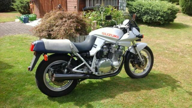

 | Sujet: Re: Restauration 1100 Katana 12/11/2019, 16:24 | |
|  free picture hosting 5000€ et négotiable!  |

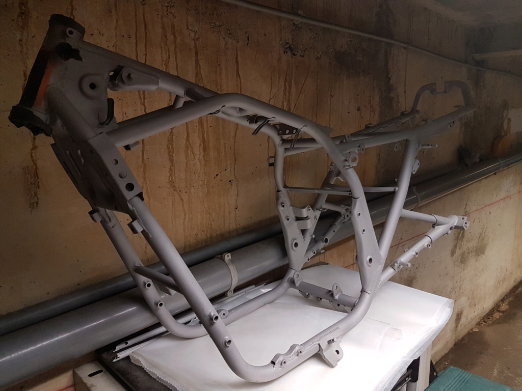

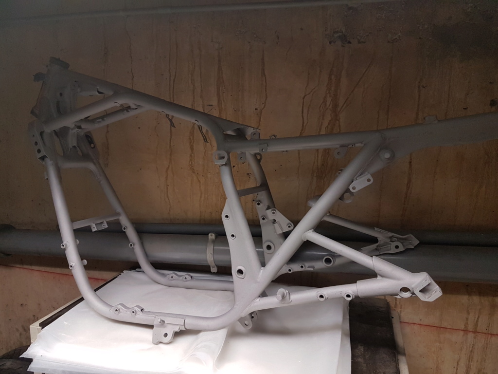

 | Sujet: Restauration Katana 19/11/2019, 19:44 | |
| Quelques nouvelles de la restau. première phase de sablage ce matin, un peu plus de 2h de boulot et voila les premières pièces qui vont être mises en apprêt. Plutot content de moi et quel égal de travailler avec les outils nécessaires  |
Nombre de messages : 2561 Age : 54 Localisation : Savigny sur orge Date d'inscription : 04/03/2016
 | Sujet: Re: Restauration 1100 Katana 20/11/2019, 09:19 | |
| Je vois que tu a sablé l'endroit ou passe les tubes de fourches dans le T, ne fait pas comme moi, ne peint pas a cet endroit les tubes ne passaient plus il a fallut que je décape  |
 | Sujet: Re: Restauration 1100 Katana 20/11/2019, 10:32 | |
| Il faut,quand on donne à peindre en époxy TOUT protéger , ils disent toujours qu'ils le font et on est obligé ensuite de refaire le décapage et taraudage de tous les filetages non protégés par des vis "martyres", des embouts genre bouts de tube au diamètre des alésages,et portées de roulement et de disque de frein sur les roues.........c'est du vécu  |

 | Sujet: Restauration Katana 25/11/2019, 19:21 | |
| sablage cadre: Fait[url=https://servimg.com/view/16898744/39]  [/url]  |
