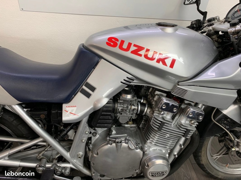

https://www.leboncoin.fr/motos/1701733202.htm/
Juste pour relativiser
Restauration  1100 Katana - Page 2 310f8010
6000 euros
