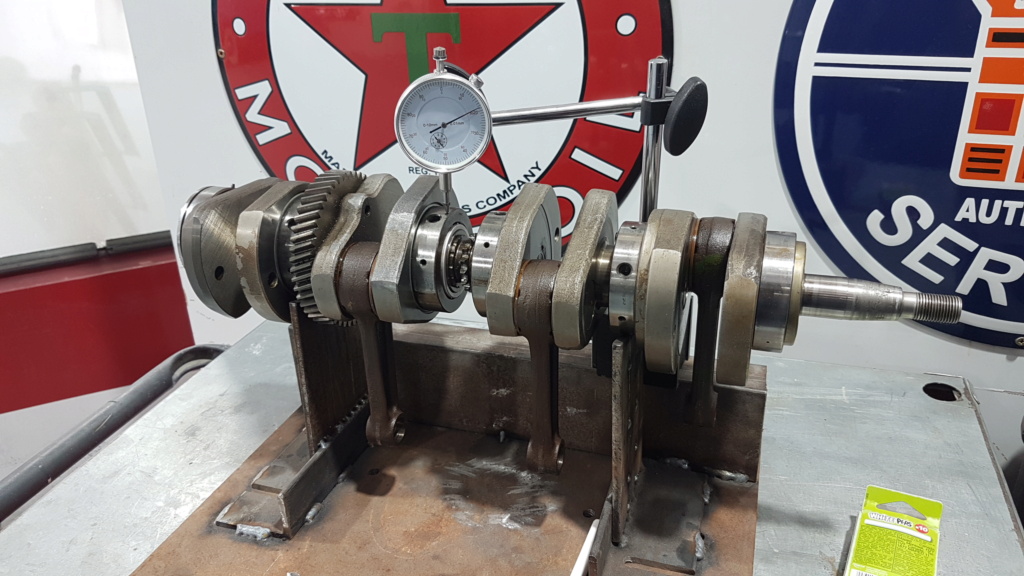

Verification et remise en ligne du vilo,  Merci RogerRestauration  1100 Katana - Page 11 20210510
Restauration  1100 Katana - Page 11 Empty
MessageSujet: Re: Restauration 1100 Katana   Restauration  1100 Katana - Page 11 Icon_minitimeVen 21 Mai 2021 - 7:46
C'est très bien , voila comment quelqu'un qui ne savait pas faire , s'est débrouillé (avec une assistance ) à apprendre le maniement de la masse en plomb  I love you  pour remettre son vilebrequin à moins de 4/100 ,..
la meilleure longueur pour tout est de.............................6 m   (s'y mettre)    casse

Sur une culasse "vide" comme ça , on voit bien les zones ou ça chauffe , les deux cylindres du milieu ont une température supérieure aux deux extérieurs , ce qui est tout à fait normal , un bon nettoyage/rodage et ç'est tout bon  Merci
Maintenant que tu as remis ton vilo dans des tolérances mieux que d'origine , ça va te faire une machine parfaite  Bravo
