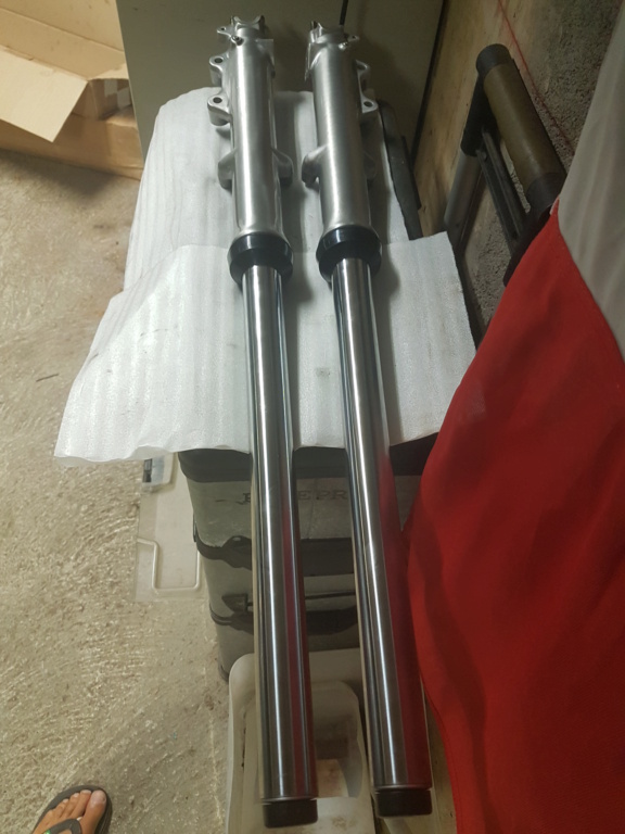

MessageSujet: Restauration Katana   Restauration  1100 Katana - Page 9 Icon_minitime11/8/2020, 12:01
Bonjour à tous
après quelque mois passés à autre chose, la restau du katana repart.
fourche quasiment terminée. le travail sur les jantes s annonce fastidieux ( mais maintenant que je suis a l aretraite, je vais avoir tout le temps)Restauration  1100 Katana - Page 9 20200810Restauration  1100 Katana - Page 9 20200811Restauration  1100 Katana - Page 9 20200812
