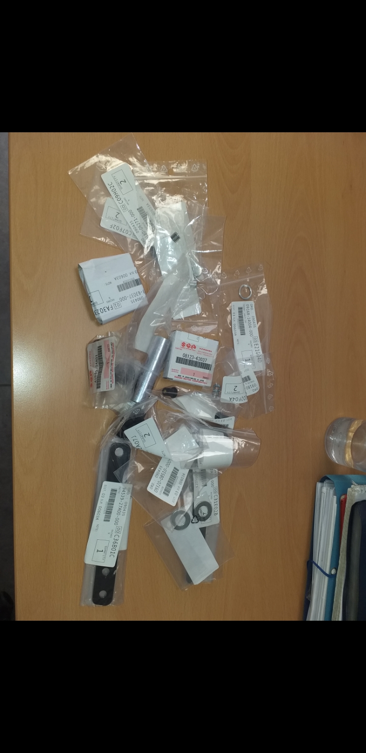

Salut Phil,
Je sais franchement pas quoi faire avec les pièces. (je parle des pièces de 87, les autres sont déjà en ligne ou vendues)
Des potes me conseillent de les garder pour le jour où je vendrai la moto (le plus tard possible), car ca facilitera la vente.
Mais je me rends compte que pour les 87, c'est comme pour les 888, les pièces sont devenues introuvables, donc les prix se sont envolés.
A priori, j'ai tous les carénages, peintures à refaire, mais complets, avec les pattes pas cassées.
J'ai même la bavette non coupée.  affraid
Alors dépareiller le lot ne m’intéresse pas.
Je suis en train de réfléchir à des prix en relation avec le marché, avec une remise si c'est un gars actif du forum.
Quand je dis actif, c'est quelqu'un comme toi qui est inscrit sur le forum et qui participe depuis un moment, pas un gars qui s'inscrit juste pour avoir les pièces.
Il faut vraiment que je trie, et vois ce que je garde ou vends.

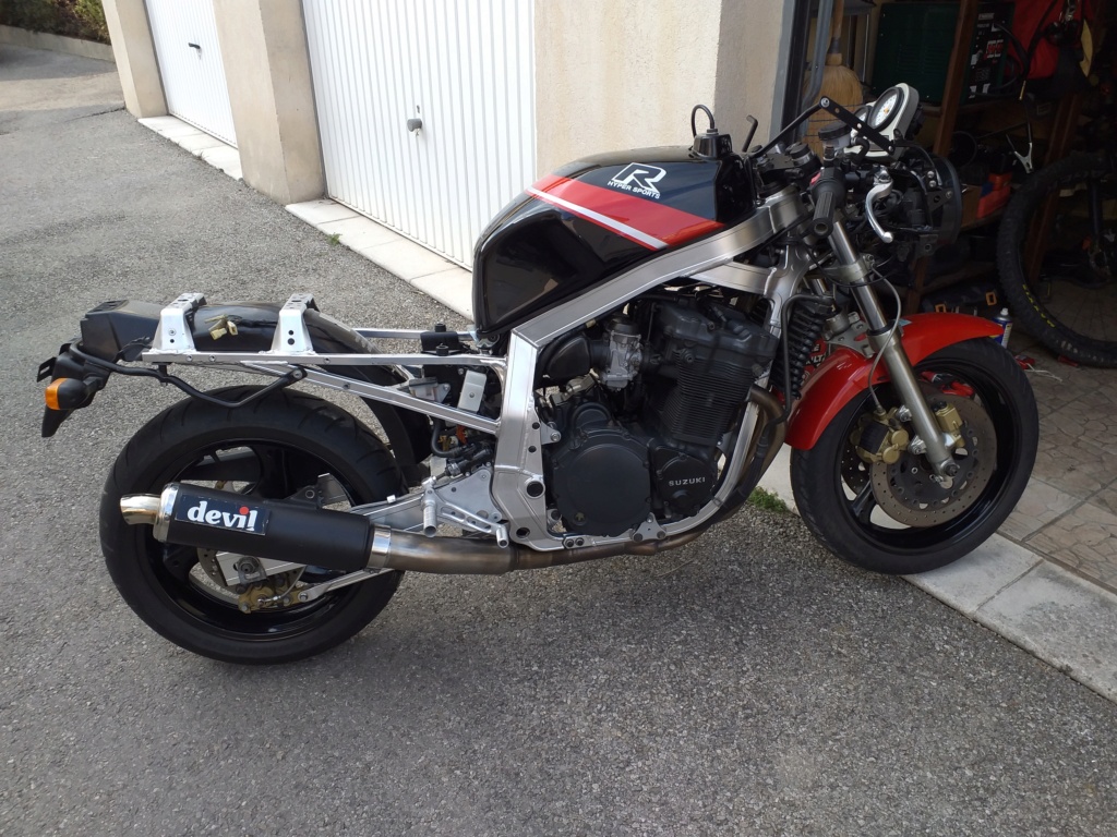

Ca avance: remontage du bac batterie et tous les accessoires avec vis titane, et caoutchouc neufs
Nettoyage des fils, passage du faisceau comme à l'origine (je crois que mon pote s'était planté..ca m'étonnait tout ce bloc de fils mis en paquet devant le CDI).
Montage avec modification des commandes reculées.

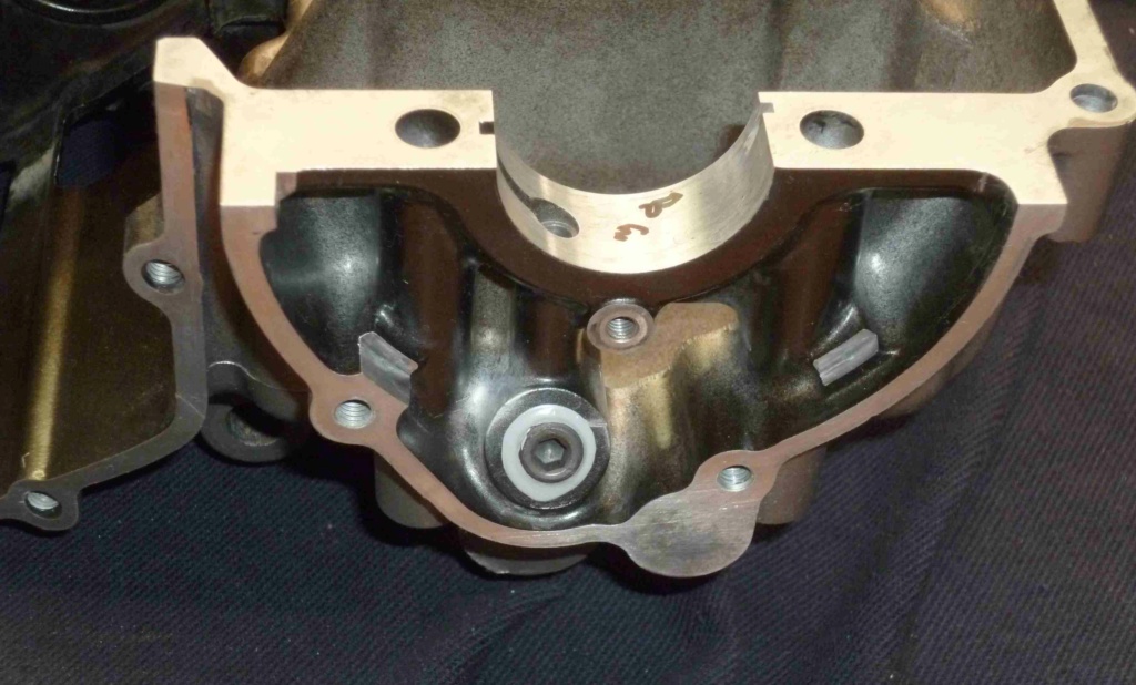

Pour me remonter le moral, j'ai voulu mettre le carter d'allumage Yosh sorti des cartons....
Putain, il est pas percé!!!!  :Grrrr03:

Couvercle d'allumage non percé ... peut-être une copie alors car ils sont livrés percés ! En tout ceux que j'ai eu en mains.
Si tu décides de le monter, tu verras que le contacteur de pression d'huile doit être enlevé, il est juste sous la platine-capteurs. C'est un élément particulièrement proéminent et ça nous a déjà coûté un jeu de carters-moteur suite à une chute ... Et c'est bien pour ça que Yosh a prévu de l'enlever pour installer son couvercle. On peut installer un autre modèle plus petit sur la carter d'huile et remplacer celui d'origine par un bouchon BSP.
Restauration ou transformation 1100 GSXR 87 - Page 3 P1050914
Restauration ou transformation 1100 GSXR 87 - Page 3 Empty
MessageSujet: Re: Restauration ou transformation 1100 GSXR 87   Restauration ou transformation 1100 GSXR 87 - Page 3 Icon_minitime10/3/2022, 20:38
Je t'avoue que sans avoir encore démonté le carter, je ne vois pas ce sue tu veux dire...(je suis toukours en apprentissage Suzuki...😉).
Pour les percages absents, ca ne m'étonne pas plus que çà.
Il y avait des pieces Ducati Racing qui étaient livrées ainsi, pour que chacun le fasse à sa guise...
Je ne connais pas les pièces Yosh....donc je ne sais dire si c'est une vraie ou une repro...
