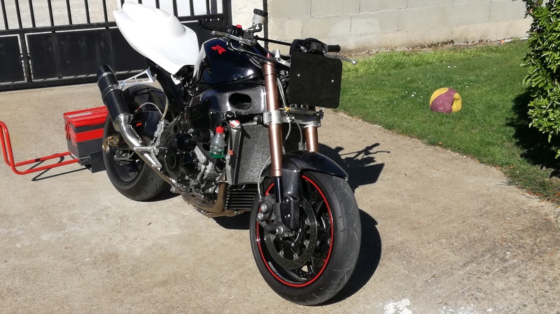

j'ai fait l’acquisition d'un 1000 gex et j'effectue les modifications pour un usage uniquement piste .
j'ai pas mal avancé dans les modifs je ferai un dossier complet plus tard .......voilà en gros a quoi ça ressemble :transformation 1000 gsxr k6 pour la piste  20150312
transformation 1000 gsxr k6 pour la piste  Img_2010
transformation 1000 gsxr k6 pour la piste  Img_2011
j'ai fait les 1er essais pour voir si tout était correct et j'ai été très surpris ....la différence entre le k1 et le k6 impressionnant ......
sur le k6 le moteur est plein comme un oeuf et c'est de la dynamite 178cv pour moins de 175kg
en gros les modifs sont : remplacement de la ligne d'échappement par un collecteur akrapovic revu et corrigé et adaptation d'un silencieux SC PROJET carbone .montage d'une transmission secondaire en 520, batterie lithium solise 650gr coque arrière fibre composite ,adaptation d'étriers avant de R1 monobloc ,fabrication de topblocs,maitre cylindre de frein braking .....etc...

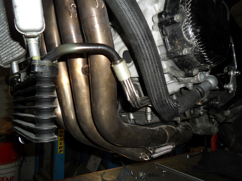

un peu de news , suite a la mise en place d'un collecteur akrapovic j'ai du modifier les durites de liaison entre le bloc et le radiateur d'huile .
celles d'origine étant devenu trop courtes et surtout elles passaient trop prés du collecteur .donc modification de la courbure des raccords et ensuite fabrication sur mesure de durites aviation, pour ça je suis allé directement chez goodridge pour respecter les angles de sertissage (merci momo)
sur cette photo on voit aussi très bien la modif apportée au collecteur, les 4 tubes de sortie ont étés rallongés d'environ 20mm car le collecteur sous le moteur était trop prés du carter d'huile  c'est plus visible sur la 2 éme photo sous les crochets de ressort

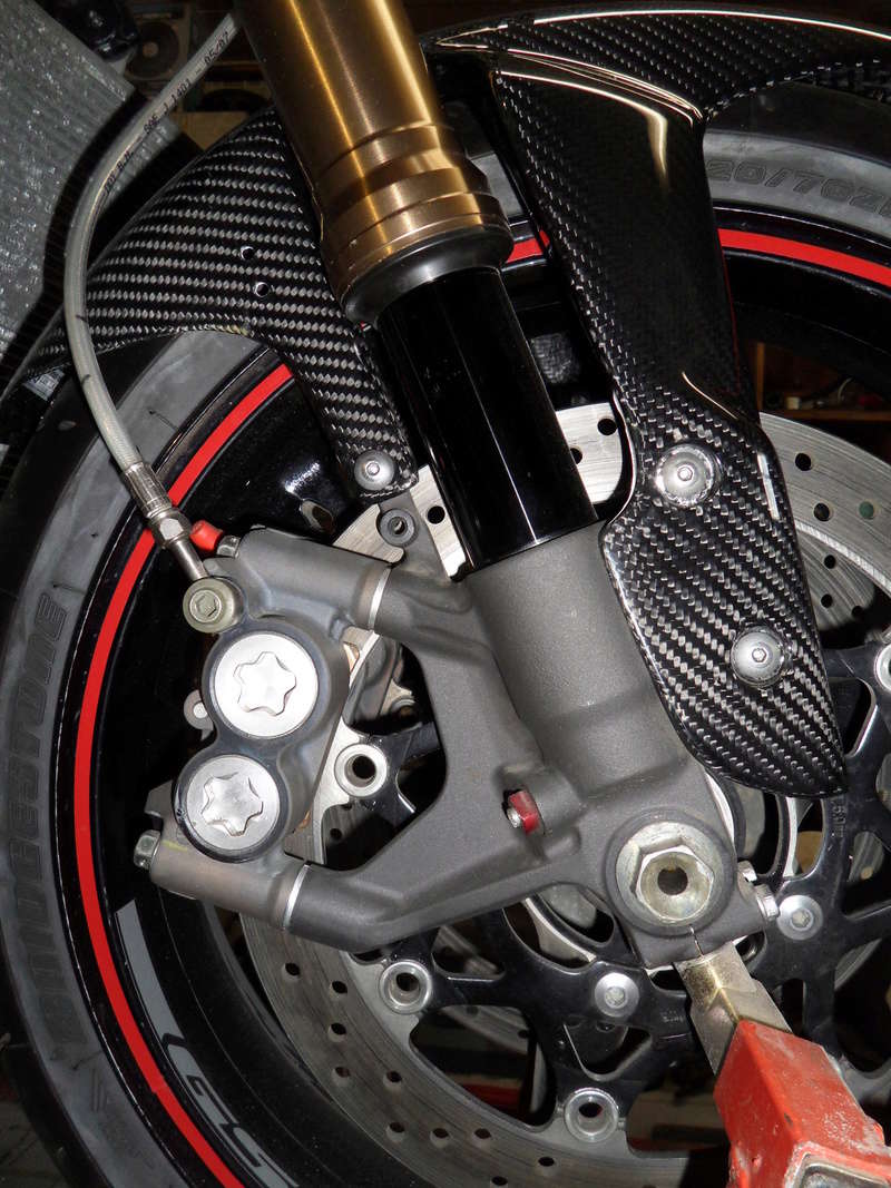

remplacement des étriers d'origine par des monobloc de R6,avantage ils ne se déforme pas a la chaleur du coup le levier ne devient plus spongieux .....
j'en ai profité pour m'offrir un beau garde boue carbone .
vous aurez noté que tout ça est étalé sur des mois ..... Very Happy

j'ai retrouvé les photos de la modif du collecteur .
sur la photo 1 et 2 on voit bien que le collecteur est très proche du carter inférieur ...
transformation 1000 gsxr k6 pour la piste  Sam_9515
transformation 1000 gsxr k6 pour la piste  Sam_9514
du coup les 4 tubes de sortie ont été rallongé environ de 20mm
transformation 1000 gsxr k6 pour la piste  Sam_9516
résultat après modif.......c'est quand même plus sérieux  Very Happy

y a longtemps que je ne suis pas passé par ici.....donc voici les dernières nouvelles du gsxr.
la préparation est pratiquement terminée a 98% ........pourquoi pas 100% parce qu'il y a toujours un pt'it truc a améliorer ou finir ....
voici les photos .
