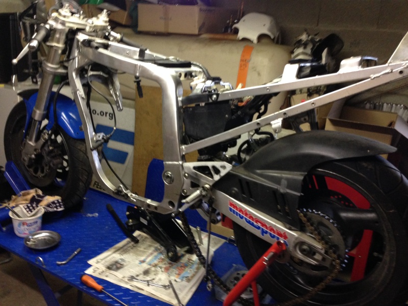

Bonjour à tous
J'ai récupéré ce GSXR modèle 90 auprès d'un membre bien sympathique du forum, et l'objectif est d'en faire une moto de sprint la plus légère et facile de pilotage possible
après le 1135 et son poids de camion, j'aimerai une moto plus joueuse et plus maniable.
Tous vos conseils et expériences seront les bien venus, car je ne connais pas le comportement, et les points faibles de cette moto. Elle est équipé d'un amorto YSS neuf et de frein brembo.
Pour le reste c'est à moi d'améliorer la bête.
C'est un modèle full suisse.

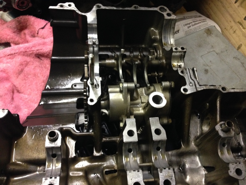

MessageSujet: Re: GSXR 750 piste only   GSXR 750 piste only Icon_minitime23/1/2016, 11:39
GSXR 750 piste only Gsxr_013
GSXR 750 piste only Gsxr_014
J'ai ouvert le moteur, car d'après l'ancien propriétaire, la troisième avait beaucoup de mal a verrouiller dans les tours (faux points mort).
 le pignon de 2ème semble abimé.  je le ferai changer.
Pendant que la boite est sur l'établi, que dois-je changer également?
Est ce pignon qui créait de faux point mort et rendait la 3ème difficile à passer?
Dans l'attente de vos conseils

MessageSujet: Re: GSXR 750 piste only   GSXR 750 piste only Icon_minitime23/1/2016, 21:02
contrôle la fourchette elle est probablement tordue
 et le tambour de sélection car ils ont  sans doute souffert si la vitesse saute en charge   bom
c est habituel chez les bourrins qui font du stunt innocent

MessageSujet: Re: GSXR 750 piste only   GSXR 750 piste only Icon_minitime24/1/2016, 07:41
L'ancien proprio m'a dit qu'il devait y avoir un rapport avec ça!!
Niveau roulement faut les changer systématiquement?

MessageSujet: Re: GSXR 750 piste only   GSXR 750 piste only Icon_minitime24/1/2016, 19:06
Maintenant que c'est ouvert, change les roulements de boite c'est la maladie sur les 11 et les 750 qui ont des bornes. Tu peux en trouver en adaptable non suzuki sauf un ,le sortie de boite je pense , qui est assez cher chez suz.
