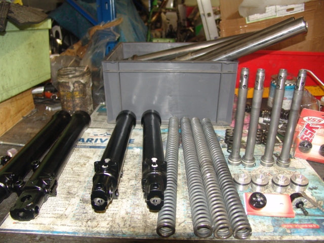

| Bonsoir Jolie pièces ....... Mais si on regarde de plus prêt c'est jamais qu'une pièce avec les joints d'origine et un trou de communication .... À+ Team TZ AMFP&M |

| Bonjour J'ai déjà réaliser qq. motifs sur ce type de fourche et je vous passerais les photos, mais pas avant mardi que je retrouve à l'atelier à moins que j'y arrive avec le "Claude" À + Team TZ AMFP&M |

| Bonjour Je sais pas si ça marche .... https://www.sugarsync.com/pf/D2949165_89643801_98092 .  https://www.sugarsync.com/pf/D2949165_89643801_98094. Ça c'est une fourche de 1000 RX donc j'ai supprimé l'anti plonge, cetait avant de faire un petit usinage pour faire communiquer les 2 trous ..... Les photos sont dans l'autre ordi, mais le principe est la . À+ Team TZ AMFP& |

| Il faut une plaquette plus épaisse pour faire le trou de jonction entre les 2 sinon la fourche ne s'enfonce plus  |

| Bonjour Comme le dit Roger il faut une commuincation entre les trous pour laisser passer l'huile, sur la derniere fourche j'ai fait un usinage dans le fourreau et poser une petite plaque avec les joints  On peut voir l'usinage dans les fourreaux A+ Team TZ AMFP&M |
