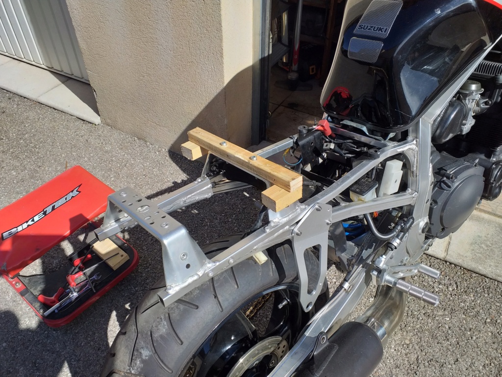

Restauration ou transformation 1100 GSXR 87 - Page 7 20220414
Ce matin, j'ai trouvé la position, en faisant des gabarits de maintien en bois.
Restauration ou transformation 1100 GSXR 87 - Page 7 20220415
Maintenant que j'ai defini la bonne position, je vais prendre les cotes et faire faire plier le support en alu.
J'ai essayé de le faire avec un bout d'alu qui me restait, mais bien qu'il soit trop fin (2mm), il s'est cassé quand je l'ai plié.
Je vais le faire faire en 3mm
Masculin Nombre de messages : 628
Restauration ou transformation 1100 GSXR 87 - Page 7 Empty
MessageSujet: Re: Restauration ou transformation 1100 GSXR 87   Restauration ou transformation 1100 GSXR 87 - Page 7 Icon_minitime7/4/2022, 22:03
Plus il sera épais, plus il va casser si l’angle de pliage est important et que tu ne le chauffes pas auparavant
Masculin Nombre de messages : 1829
MessageSujet: Re: Restauration ou transformation 1100 GSXR 87   Restauration ou transformation 1100 GSXR 87 - Page 7 Icon_minitime7/4/2022, 22:11
L'angle c'est 90°.....et ca a cassé net vers 70....
Je vais sous-traiter la vraie pièce, surtout qu'il faut respecter absolument la largeur totale entre les deux pliures: 283mm +-1mm.
Les mecs ont l'habitude, ils savent exactement faire selon l'épaisseur de la tole.

MessageSujet: Re: Restauration ou transformation 1100 GSXR 87   Restauration ou transformation 1100 GSXR 87 - Page 7 Icon_minitime7/4/2022, 22:46
C’est que c’est du 2017 et non de l’ag3 ou ag5…. Donc ça ne se plie pas. 2mm c’est bien assez
MessageSujet: Re: Restauration ou transformation 1100 GSXR 87   Restauration ou transformation 1100 GSXR 87 - Page 7 Icon_minitime8/4/2022, 07:20
Je vais partir sur du 3mm... 85kg qui reposent sur du 2mm en flexion....ca me fait soucis.

Tout repose sur tes 4 vis , le poly de la selle rigidifie suffisamment l'ensemble , des butées de ton support sur la boucle en tube carré seraient bien  albino

Du 2mm suffit largement si la pièce est bien faite avec des nerfs. Sur mon airhuile tout est en 1mm embouti et plié. Et un Nico équipé ça dépasse les 100 bombes
MessageSujet: Re: Restauration ou transformation 1100 GSXR 87   Restauration ou transformation 1100 GSXR 87 - Page 7 Icon_minitime8/4/2022, 08:41
Bon, je verrai avec le gars...s'il se sent de faire en 3mm, il fera en 3, sinon en 2.....c'est pas la difference de poids entre les deux qui jouera.
@Roger: je ne vois pas ce que tu veux dire: je compte fixer l'equerre en alu sur le cadre au moyen de 4 silent-blocs (là ou j'ai fixé le tasseau de bois). C'est de ca que tu parles?
Et le poly sera fixé avec des dzeus, deux sur l'equerre alu, deux sur la boucle arrière (percée pour l'occasion...).
@Coup: si le 2mm casse, je te tiendrai pour responsable, et j'irai peindre des "Coup est un trouduc" tout le long de la ligne droite du Mistral....😝

MessageSujet: Re: Restauration ou transformation 1100 GSXR 87   Restauration ou transformation 1100 GSXR 87 - Page 7 Icon_minitime8/4/2022, 09:15
Si tu fais pas une pièce débile comme l’évidement de matière du basculeur d’amortisseur de ta ducati ça tiendra albino
Si tu fais juste un bout de plat sans nerfs ça tiendra pas.
Ça c’est du 1mm d’épaisseur en 7075 (tous les supports en tôles). Tubes rond support de silencieux  aussi en 1mm d’épaisseur.
MessageSujet: Re: Restauration ou transformation 1100 GSXR 87   Restauration ou transformation 1100 GSXR 87 - Page 7 Icon_minitime8/4/2022, 09:33
Joli!....je vais imprimer ta photo pour montrer directement au gars. Je me vois mal lui expliquer: alors vous faites une équerre avec des trous...🤣
Le basculeur en question il est parti sur l'étagère dédiée aux essais malheureux...😬
