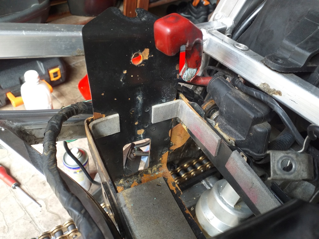

@Max29: merci, oui, c'est la machine à coudre de ma mère, le seul souvenir que j'ai gardé d'elle.
Cette machine, je l'avais en horreur quand j'étais minot. je crois que je devais avoir 14 ans, quand j'ai eu ma première fringue achetée dans le commerce. Tout le reste, c'est ma Mouma qui les faisait elle-même.
J'ai jeté le meuble, et j'ai transformé la machine en Roadster. Je réserve cette activité aux soirées d'hiver, mais cette année, je ne l'ai pas avancée...l'hiver prochain, peut-être.... Question
@Titane: oui, je savais que c'était une bonne pioche, c'est pour çà que j'ai attendu si longtemps.Mais je ne pensais pas qu'il y ait autant de pièces, et quelles pièces!, fournies avec.
Je ne manquerai pas de revenir vers toi pour le montage des carbus et des AAC.
C'est déjà une très bonne nouvelle de savoir qu'ils se montent sur le 1052.
Je prendrai des pignons réglables pour faire le calage aux petits oignons. Je ne sais même pas si c'est comme sur les italiennes (valeurs de calages mesurées à 1mm d'enfoncement), ou si c'est différent chez vous les "Japophiles".... Very Happy
Pour l'instant, je commence à faire la stratégie d'attaque du projet:
1/ Acheter la revue technique, ce qui évite 80% des questions
2/ Nettoyer en profondeur la moto. D'habitude tu peux lécher ses motos, mais celle-là, elle est "sortie de garage"....
3/ La compléter pour rouler avec le plus rapidement possible, et faire le déverminage.
4/ En parallèle, monter une deuxième moto (sans moteur),avec toutes les pièces d'origine.
5/ revendre tout ce qui ne sert à rien
6/ L'hiver prochain, monter les pièces spéciales
Les japonaises se calent avec 1 mm de levée effectivement ... sauf chez Yosh. Chez eux c'est aussi 1 mm de levée mais avec un jeu aux soupapes spécifique, différent en fonction du modèle, alors que les arbres "tout venant" se calent sans jeu, un jeu à zéro pour être plus précis.
Pour des AAC aussi soft que ces Stage 1, le calage à la pleine levée est nettement préférable et plus facile à exécuter.

Oula oulala.....mais alors ils donnent le calage a pleine levée sur leur doc, ou bien à 1mm à jeu zéro ?
Bon, te prends pas la tête à m'expliquer maintenant, si ce n'est pour le plaisir de parler mécanique, c'est toujours agréable de vous lire.
Mais comme j'ai dit, je vais d'abord la monter telle quelle pour voir si tout fonctionne, et tout déverminer...avant d'attaquer les choses sérieuses, l'hiver prochain.
J'ai filé un coup de propre...beaucoup de poussière, deux trois vis oxydées, des alu ternis, mais aucune mauvaise surprise pour l'instant.
Je suis sûr qu'une batterie neuve et un peu d'essence, ca part.
Je vais quand même faire une première vidange à froid, mettre de l'huile de merde et refaire une vidange avec la bonne huile...
Chez Yosh, ils donnent pour les 2 façons de caler.
Pour nettoyer ton moteur, utilises de l'huile diesel SEMI-SYNTHESE, surtout pas full synthèse l'embrayage n'aimera pas. Les huiles diesel n'ont pas les même contraintes que les huiles essence et sont plus détergentes.

Quand on achète une moto ancienne, il ne faut pas de suite mettre de l'essence et partir rouler.
Outre la vidange, plaquettes, pneus, fluides, il faut toujours démonter pour un nettoyage en profondeur.
Restauration ou transformation 1100 GSXR 87 - Page 2 20220240
On a toujours de mauvaises surprises, vis foirées (pas le cas), faisceau bidouillé (pas le cas), ou autres.
Moi j'ai eu "autres"...
Restauration ou transformation 1100 GSXR 87 - Page 2 20220241
Batterie taquine....ca a attaqué aussi le BO.
Pas grave, j'en ai un autre flambant.
J'ai bien fait de démonter...
Restauration ou transformation 1100 GSXR 87 - Page 2 20220242
