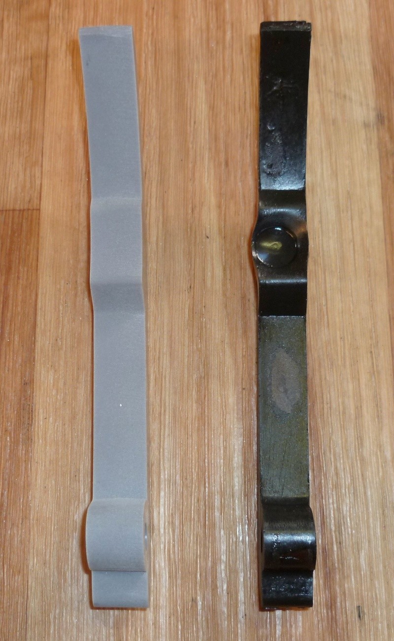

| Si ton patin ressemble à celui de droite, il est bon pour la poubelle !!! D'origine, neuf, il n'y a aucune trace cylindrique de visible. JM  |

| merci pour cette info JM l'ancien proprio qui a vendu la moto à Alf lui avait fourni les patins AV, AR et la chaine en neuf... Soi disant... je suis allé vérifier sur la moto :  J'y ai mis le tendeur de Ninja J'entends toujours un bruit de frottement du haut, mais je me dis que c'est peut être normal vu le patin supérieur dans le cache AAC? j'ai voulu prendre une vidéo pour vous faire entendre, mais on ne distingue pas grand chose https://youtu.be/JBt8A9D7sRw Ju |

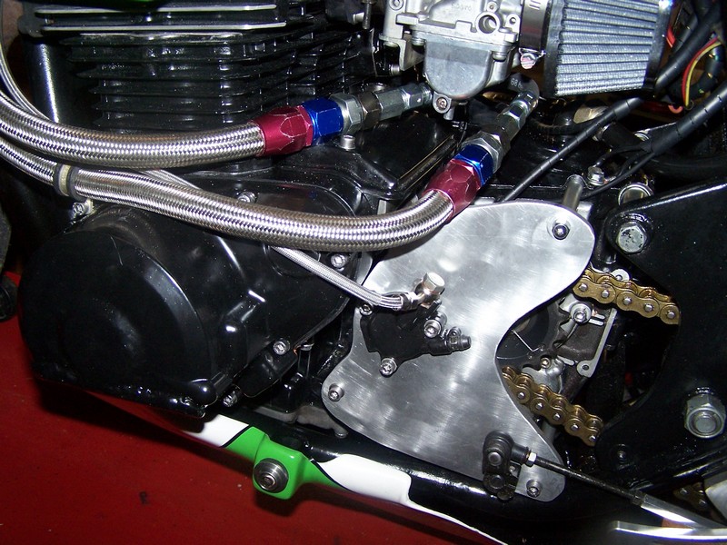

| Mon support récepteur embrayage :  Mon support MC AR :  Ptite synchro : mieux mais pas top, elle pête toujours du pot, dès que je veux serrer les écrous, je perds la synchro car je ne dois pas avoir les bons outils (moins d'accès que pour un réglage soupapes) :  |
Nombre de messages : 3477 Age : 57 Localisation : alsace Date d'inscription : 03/03/2008
 | Sujet: Re: Z1000J Chef's Project : réalisation Sam 17 Déc 2011 - 18:37 | |
| ron recepteur d'embrayage : j'aurai cherché a mettre la vis de purge en haut ....
