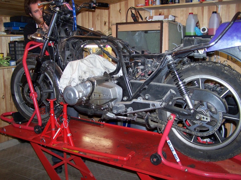

30 Octobre 2010 : achat de la base 1000J au ALf :
Z1000J Chef's Project : réalisation 100_2329
