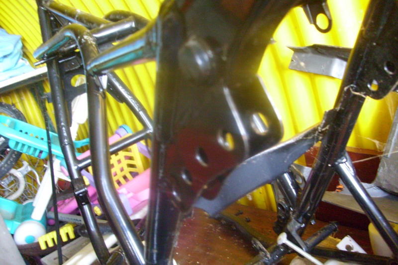

MessageSujet: Re: Z1000J Chef's Project : réalisation   Z1000J Chef's Project : réalisation - Page 2 Icon_minitime4/11/2010, 16:55
qulqu'un aurait une photo de la partie AR de cadre modifiée pour monter un cul de 1135R?
Faut couper les fixations amorto d'origine pour qu'il rentre?
Z1000J Chef's Project : réalisation - Page 2 292614
Z1000J Chef's Project : réalisation - Page 2 Empty
MessageSujet: Re: Z1000J Chef's Project : réalisation   Z1000J Chef's Project : réalisation - Page 2 Icon_minitime4/11/2010, 17:16
il y a une piece en alu pliee en forme de v a l envers qui se fixe a l arriere du cadre pour faire reposer la selle et normalement il y a des entretoises en alu qui se vissent sur les fixations d amortisseurs. mais je ne sais pas si pour le kr c est pareil car il me parait plus fin que celui du 1135.
a+ luiggi

je te fais la photo des deux pieces tout a l heure

Yes c'est la seule piéce qui me manque pour mon projet Z1000J Chef's Project : réalisation - Page 2 883385 Z1000J Chef's Project : réalisation - Page 2 883385 Z1000J Chef's Project : réalisation - Page 2 292614
A+ Z1000J Chef's Project : réalisation - Page 2 474933
MessageSujet: Re: Z1000J Chef's Project : réalisation   Z1000J Chef's Project : réalisation - Page 2 Icon_minitime4/11/2010, 18:20
a+ luiggi
j'ai 300mm à l'interieur du poly entre les 2 fixations avant qui se fixent vers les amortos
J'suis obligé de couper les fixa d'amortos d'origine pour que le poly rentre

salut mon petit , rappelle toi se que je t ai dit au tel controle ton alignement du support des amortos avec ta fixation sur ton bras sinon tu vas avoir un train arriere genre gordini,
MessageSujet: Re: Z1000J Chef's Project : réalisation   Z1000J Chef's Project : réalisation - Page 2 Icon_minitime4/11/2010, 22:57
c est vrai;
il faut dessouder les attaches du bras zephyr et les faire rentrer de 15mm et mettre une calle de 21mm entre l amorto et la plaque de fixation superieure
MessageSujet: Re: Z1000J Chef's Project : réalisation   Z1000J Chef's Project : réalisation - Page 2 Icon_minitime5/11/2010, 13:43
merci pour les photos et conseils Merci
J'ai bien mesuré pour le BO de zephyr
L'entraxe fixations basses d'amorto est 34mm plus large sur le BO de zephyr que d'origine
Du coup, si je touche pas aux fixations supérieures, il faut que je mette en haut une entretoise de 17mm de chaque côté
Or, je veux incliner les amortos avec des platines style GG
Qui se soudent sur le chassis et déportent la fixation supérieure d'amorto de 20mm vers l'intérieur
Donc, soit :
1/je mets une entretoise d'amorto en haut de 37mm de chaque côté. mais j'ai peur que le bras de levier soit trop long par rapport aux efforts. Vous en pensez quoi?
2/au lieu de faire une platine supérieure réglable en 4 points comme vu sur pas mal de motos, je fais une platine fixe avec un seul point vers l'avant de la moto, que je rigidifie bcp plus en faisant un emmanchement soudé de 37mm
des avis?

j ai deja fais le taf

Donc la selle de KR1000 Allemande est bcp plus étroite que celle de 1135R
Pour le support arrière, je ne fais pas une tole pliée, mais du tube carré soudé : plus simple pour nos outils
ptites news en photos du week-end
Nouvelle bague pour le bras de zephyr. A droite, celle d'adaptation : 28mm extérieur, 16mm intérieure (contre les 20mm du bras de zephyr)
Z1000J Chef's Project : réalisation - Page 2 Bagues10
Un rail de 8mm d'épais :
Z1000J Chef's Project : réalisation - Page 2 Rail10
Ma copine disqueuse :
Z1000J Chef's Project : réalisation - Page 2 Usine10
Après quelques heures, le rail transformé en pièces racingues:
Z1000J Chef's Project : réalisation - Page 2 Renfor10
Mise en place du tube renfort :
Z1000J Chef's Project : réalisation - Page 2 Tube10
Goussets :
Z1000J Chef's Project : réalisation - Page 2 Gousse10
et enfin les platines d'inclinaison des koni :
Z1000J Chef's Project : réalisation - Page 2 Platin10
Fin du week-end, le cul est bien présenté, il reste à faire les pattes d'adaptation :
Z1000J Chef's Project : réalisation - Page 2 Bras10
Z1000J Chef's Project : réalisation - Page 2 Fin10
je me disais que du coup la ligne n'était pas celle d'un 1135R : j'ai le cul qui remonte, la fixa d'amorto loin du poly... Mais la ligne se rapporoche de la moto de Claude qui a un cul endurance du même genre...

bravos pour la chaudronnerie du week-end Z1000J Chef's Project : réalisation - Page 2 883385 ,juste un truc ,je trouve curieux l'alignement des trous sur les supports d'amortos ils ne devraient pas etres un peut galbes de facon a ne pas trop changer la hauteur ?
sur les 1er GG c'etais 2 platine plus fine et une entretoise ,je pense qu'au niveau pois cela revient au meme
Z1000J Chef's Project : réalisation - Page 2 Amorto11
MessageSujet: Re: Z1000J Chef's Project : réalisation   Z1000J Chef's Project : réalisation - Page 2 Icon_minitime8/11/2010, 09:48
J'ai décris un arc de cercle avec l'amorto : sur les 4 trous, les 2 extrémités étaient en dehors de la platine
donc l'arc qu'il y a sur les platines correspond pas à la courbure décrite par la tête d'amortisseur lorsque le BO est fixe
J'en ai déduis qu'il y avait en fait 2 composantes qui se réglaient avec les trous : l'inclinaison de l'amorto ET la "distance d'amortisseur" pour relever ou descendre le cul
Du coup j'ai fais 4 trous alignés et j'ai surtout soigné l'alignement relatif des trous entre platine droite et gauche
