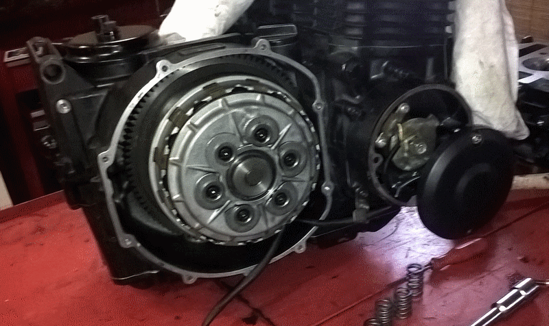

Pose de ressorts renforcés d'embrayage :
Z1000J Chef's Project : réalisation - Page 32 117
