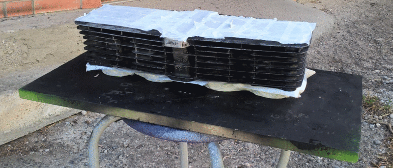

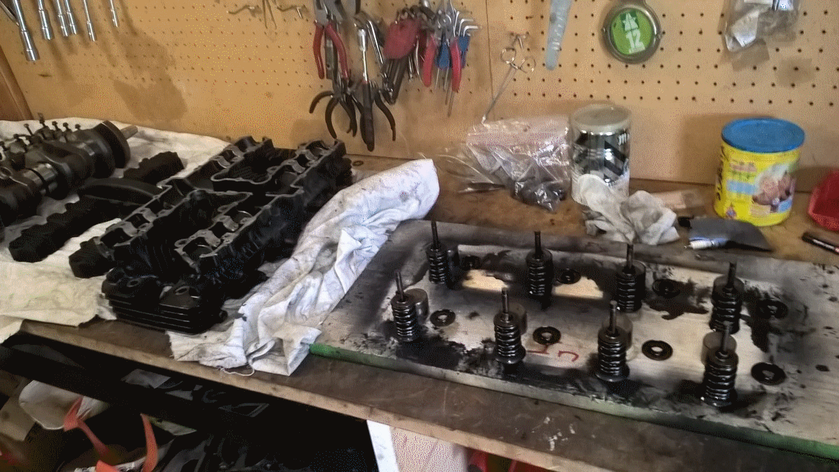

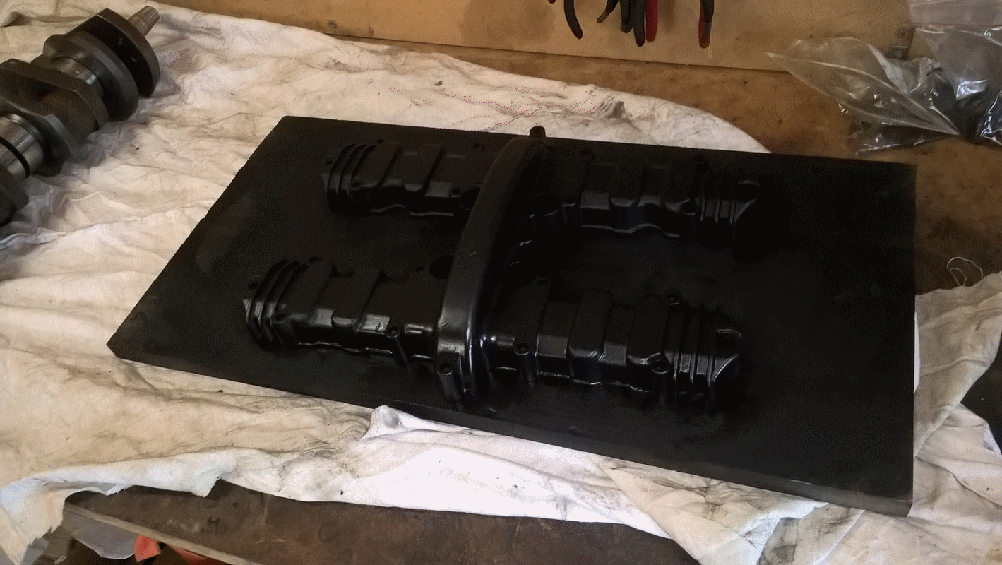

| Hello, En ce moment, la moto tourne bien. La partie cycle a été modifiée cet hiver, la moto est plus maniable. Question moteur, j'ai un moteur de 1100ZX étanche à l'extérieur, pas trop mal étanche dedans (0.75L d'huile à l'endurance de juin) avec des vieux pistons dont les gorges de clips sont bouffées. Avec la société en démarrage, je préfère ne pas rouler cette année et j'espère que l'activité va prendre et me permettre de plus rouler l'an prochain Du coup en attendant, je me remonte un moteur "propre" Dernières pièces récupérées récemment :  Mes moteurs : un B2 au fond et un ZX au 1er plan :  Mon meilleur vilo (équilibré par Roger Ruiz) :  Décapage du couvre culasse :  Peinture haute température :  Démontage culasse :  Nettoyage culasse :  Peinture culasse :  1h par jour de Dremel pour garder la forme!   Grâce à Phil PKRT, réception de mes 4 pistons neufs en cote +1.00mm et du bloc cylindre réalésé + déglaçage Les précisions d'usinage des pistons sont à 0.2gr et 2.5/100mm et ils possèdent un traitement de surface Du coup le moteur sera en 73.50*66.00mm soit 1120cm3 et devrait être étanche!  Bloc cylindres nettoyé :  Bloc cylindres peint :  |
