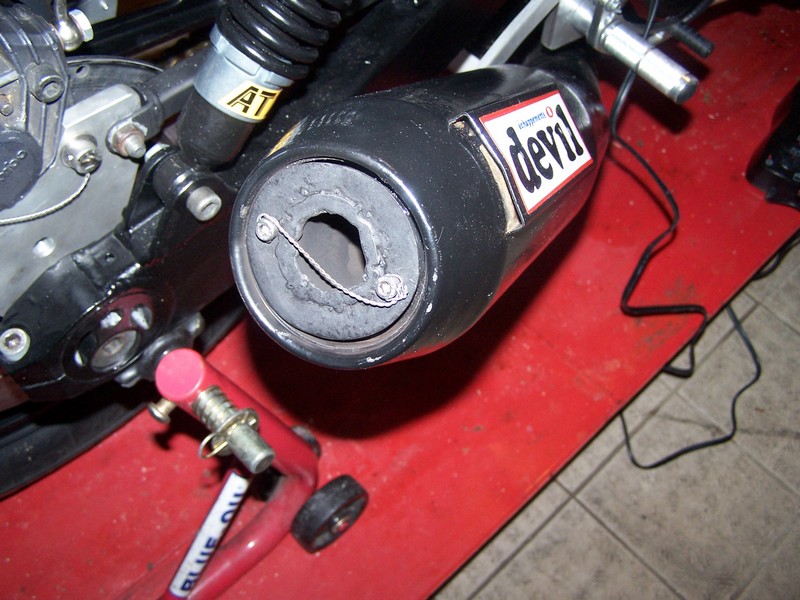

on en parle pour le stage piste à La Ferté, alors je mets les tofs ici du truc vilain qui l'empêche de respirer drunken
Durant la fabrication Very Happy
Z1000J Chef's Project : réalisation - Page 30 126
Fini, pas besoin de mieux en finition...
Z1000J Chef's Project : réalisation - Page 30 225
Le sonomètre fait moins la gueule, j'ai quand même perdu 6db... mais je suis encore proche des 100
Sinon, j'en suis à 1:16:03 de rodage Very Happy
Durant la fabrication Z1000J Chef's Project : réalisation - Page 30 276328
Sinon, j'en suis à 1:16:03 de rodage Z1000J Chef's Project : réalisation - Page 30 276328 et çà va passer ?? Z1000J Chef's Project : réalisation - Page 30 626681
Z1000J Chef's Project : réalisation - Page 30 Empty
MessageSujet: Re: Z1000J Chef's Project : réalisation   Z1000J Chef's Project : réalisation - Page 30 Icon_minitime26/1/2012, 18:53
dom1135 a écrit:
et çà va passer ??
Tout dépend de comment sont pris les db
mon ninja en pot d'origine fait 99db, 95db sur des vieux moteurs c'est pas simple!!!
mon GG avec cartouche absorption fait 102 et a roulé à 2 sessions limitées à 95db (Alès et La Bresse)
