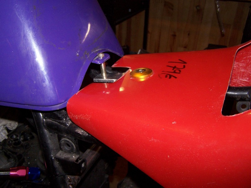

| J'ai fini de fixer le cul Je ne l'ai fixé que en 2 points comme sur la moto de Richie et Dimble, et ça a l'air de bien tenir!  Je compte mettre de la mousse pour l'assise, directement fixée au cul par des velcros autocollants Ca va tenir ou ça va se barrer en déhanchant? Autre question : le trou rectangulaire que j'ai dans le cul : ça sert à quoi? Accès batterie? J'ai bien envie de le combler à la fibre...  |
 | Sujet: Re: Z1000J Chef's Project : réalisation 24/11/2010, 22:39 | |
| pas de pb avec le velcro le double face du rayon mercerie chez carouf va tres bien utilisé avec bonheur depuis le debut sur nos motos  |

| bien julien ça avance le trou dans le doseret  a boucher sauf si tu veut y mettre un sac avec ton casse dalle alain |

| Super taf Juju pas de souci avec le velcro ...ceci dit si tu as le meme gabarit que ton equipier tu peux aussi coller la mousse direct  |

| ca va pas etre facile de demonter rapidement la selle qd il y aura la mousse tu comptes decouper la mousse autour de la vis ? |

| la fixation du réservoir peut se faire par une goupille mais il faut un passe fil dans la tôle du trou et une patte qui s'accroche pour la selle , c'est plus simple |
 | Sujet: Re: Z1000J Chef's Project : réalisation 25/11/2010, 09:11 | |
| pour la selle : je vire la mousse qui tient par velcro si les velcros aiment pas les montages/démontages : trou dans la mousse pour le réservoir : j'ai fais au plus simple avec les moyens du bord, l'accès est facile, le montage rigide. Qu'est ce qui te gêne dans mon montage Roger? |
