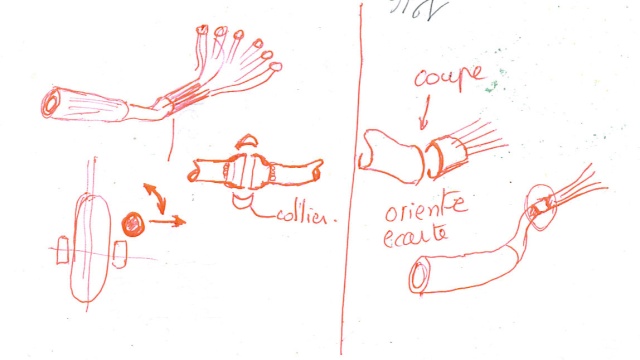

Tout à l'air bien le pot est monté et pas facile avec le cadre pas vraiment prévu, les tubes passent au mm, et le filtre tout juste, la pédale de frein ça devrait coller,....mais l'escargot du bras plus large que le montage d'origine tape dans le pot ..... BENELLI - Page 7 974736 BENELLI - Page 7 974736 BENELLI - Page 7 974736 BENELLI - Page 7 974736 BENELLI - Page 7 974736 BENELLI - Page 7 974736
Plusieurs solutions :
1°) foutre ce tas de ferraille à la poubelle ET ME DIRE Où?..
2°) aller me coucher APRÈS
power.aforumfree.com/users/1913/56/03/63/smiles/160277.gif" border="0" alt="" /> à la votre, amis du forum et bon WE à ceux qui peuvent en profiter.
.... w01 albino
BENELLI - Page 7 Empty
MessageSujet: Re: BENELLI   BENELLI - Page 7 Icon_minitime23/5/2010, 06:06
BENELLI - Page 7 474933
ne peut tu pas orienter le silencieux en le faisant pivoter par rapport au 6 tubes BENELLI - Page 7 626681
si souder ,? coupe et oriente en écartant et resoude avec petit tôle cintre ou tube
BENELLI - Page 7 Modoif10
ou
Coupe et soude demi coquille du type auto
donne moi diamètre je regarderai a la casse si je peut te trouver cela rapidement
au plaisir d entendre la musique de la bestiole BENELLI - Page 7 681916
