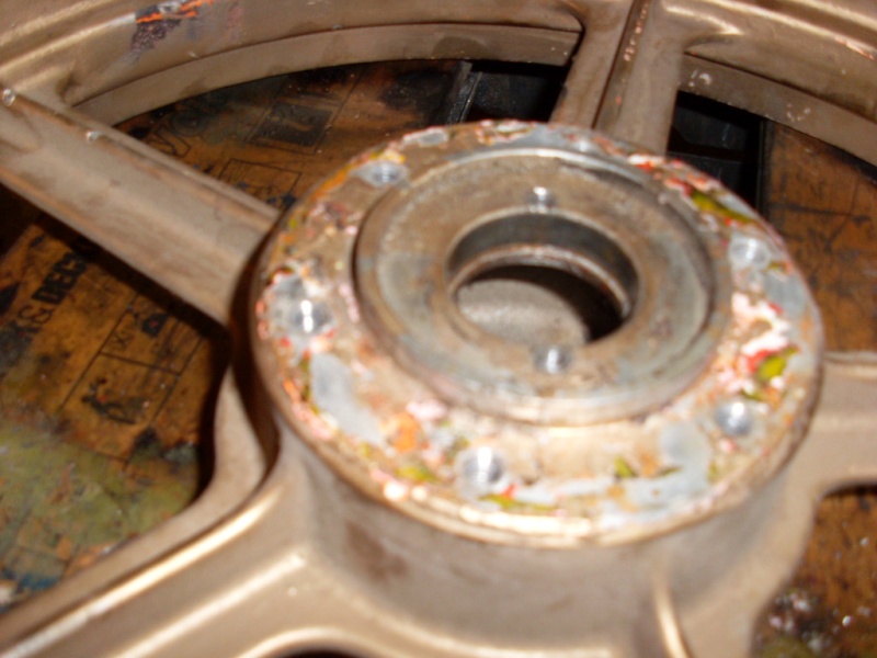

| bon je peux continuer ma construction ? merci lemarquis , j'essaierai ca des que j'en serai a ce stade , pour l'instant les tubes sont au toilage et mes fourreaux partiront a l'epoxy ; j'ai continué ce soir avec les roulements , je suis chaud les roues : bein la ca a ete vachement plus simples , les roulements sont sortis sans trop de problemes , qqes coups de marteau bien placés ont suffit : roue arriere ( je poste la photo , pour que ceux que ca interrese voit ce qui compose la roue )  roue avant  j'ai un peu de temps et comme les portées de disques et les portées de roulements sont degueulasses ( y a meme de la peinture sur les portées de disques !! ) j'en profite pour tout nettoyer avant d'envoyer les roue a l'epoxy ( ca evitera aussi de foutre la peinture en l'air si je fais ca apres ) Avant :  Apres :  pendant que j'y etais ( au nettoyage ) j'en ai profite pour filer un petit coup a l'axe d'amorto :  voila c tout pour ce soir , prochaine etape , faire les caches pour la peinture , ca va etre chiant a faire ca question aux martinistes : sur la roue avant ds le moyeu y a 2 vis M5 , a quoi servent elles ? ( prise compteur ? )  |

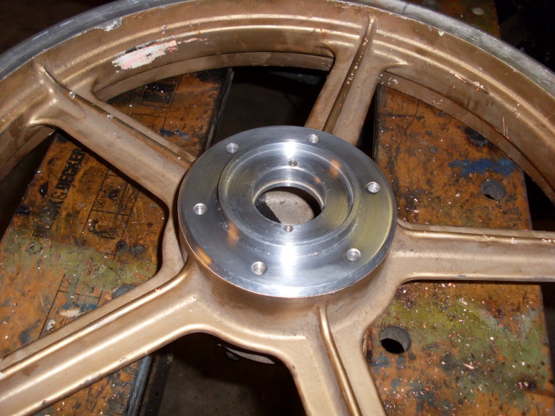

| EXACTEMENT LA PETITE MODIF MARTIN POUR FIXER LA TOLE DE L ENTRAINEUR DE COMPTEUR PAR 2 VIS ATTENTION COMME TA ROUE MARTIN AVANT EST EN 18 DE DIAMETRE SI TU VEUX AVOIR UN COMPTEUR JUSTE IL FAUT PRENDRE UN ENTRAINEUR DE COMPTEUR DE 1000 Z1R QUI AVAIT BIEN SUR UNE ROUE AVANT EN 18 AUSSI A+ YVES |

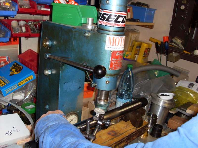

| dis donc yves tu porteais pas un peu la poisse ? le pote a qui j'avais filé les tubes de fourches pour le toilage m'appelle ce matin pour me dire qu'ils sont tordus !! et effectivement sur place apres controle on a 7 mm de defaut bon on va essayer de redresser ca , jean marie a une petite presse qu'il manie de main de maitre  et apres plusieurs " petits coups " on arrive a redresser tt ca pour n'avoir pls qu'un default de 2 dixieme sur l'un et 3 dixieme sur l'autre , je suis bien content jean marie placide comme a son habitude me dit : << tu sais y a des mecs qui roulent avec des chiottes qui ont des defaults bien pire que ca et ils se demandent meme pas pourquoi ca marche pas bien , y a des cons tu sais >>  j'adorre sa philosophie donc on va toiler tout ca maintenant  control de l'etat de surface , bein pas jojo les tubes , pss du luxe le toilage , c'est pas du neuf mais ca devrait aller , encore un petit coup sur les bagues ecrou et on emballe : les axes moteurs ont ete racourcis et refiltés :  au tour des fourreaux : nettoyage en vue d'une peinture epoxy |
