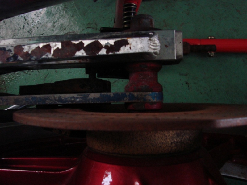

 | Sujet: Re: construction de ma Martin 25/10/2009, 17:05 | |
| bon je suis en train de travailler sur l'installation du frein arriere ; le systeme se compose d'un platine support fixé sur le bras oscillant et de son etrier :  le probleme c'est que pour pouvoir centrer l'etrier je suis obligé de mettre des entretoises ( environ 7 mm ) entre l'etrier et la platine :  est ce que ca vous parait normal chez Martin ? ou y a un truc qui va pas sur mon montage ? si c'est pareil chez vous vos entretoises font combien ( histoire juste de comparer) sachant que ma platine fait 10 mm d'epaisseur ? une petite vue d'ensemble parceque ca me fait plaisir  franck |
 | Sujet: Re: construction de ma Martin 25/10/2009, 17:47 | |
 | Sujet: Re: construction de ma Martin 25/10/2009, 18:05 | |
| J'ai le meme montage que toi mais sans entretoise. La photo est pas terrible. [img]http://kawasaki-power.motards.net/  [/img] |
 | Sujet: Re: construction de ma Martin 25/10/2009, 18:07 | |
| moi non plus, j ai pas d entretoise sur la mienne. a+ luiggi |
 | Sujet: Re: construction de ma Martin 25/10/2009, 18:33 | |
| pareil pour moi,pas d entretoise pour l etrier
par contre si la platine n est pas faite pour la bonne jante c est normal que ca merde |
 | Sujet: Re: construction de ma Martin 25/10/2009, 18:46 | |
| Peu etre pas le meme deport pour le disque. J'ai une roue 3 branche avec le disque Renault |
| ok merci pour ta photo jeff , avant de faire des entretoises je vais d'abord mettre de l'huile ds l'etrier et le mettre en pression contre le disque , ca me permettra de voire si la platine est bien parallele au disque et dans ce cas c'est peut etre les entretoises de roues qui ne sont pas bonnes ces entretoises et la platine etaient ds la caisse de pieces que j'ai acheté , ca pourrait tres bien , comme le dit bruno; ne pas etre les bonnes pieces pour ma moto et / ou mes roues ; de ttes facon je prefere partir avec un montage sans entretoises a l'etrier quitte a modifier le premier montage ( si c possible ) sur ta photo jeff j'ai l'impression qu'il y a au moins 5 mm entre la platine et le disque , moi j'ai a peine 2 mm  |
 | Sujet: Re: construction de ma Martin 25/10/2009, 18:50 | |
| effectivement jeff on a pas la meme roue , pour le disque c'est aussi effectivement possible que le deport ne soit pas le meme |

| jeff, bruno est ce que vous pourriez me donner le deport de votre disque arriere ? moi j'ai 38 mm  merci |
 | Sujet: Re: construction de ma Martin 28/10/2009, 11:23 | |
| J'avais mis les dimensions du mien ici: http://kawasaki-power.motards.net/achat-vente-pieces-detachees-f4/disque-brembo-pour-martin-t5324.htm |
 | Sujet: Re: construction de ma Martin 28/10/2009, 11:27 | |
| ok merci jeff , deja c'est pas le meme que le mien , bon je vais attendre bruno |
 | Sujet: Re: construction de ma Martin 30/10/2009, 10:58 | |
| bon ca y est probleme reglé , ma roue arriere n'etait pas bien centrée , 7 mm de default , nouvelle entretoises de roue en place |

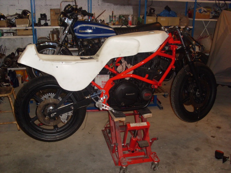

 | Sujet: Re: construction de ma Martin 3/11/2009, 20:18 | |
| mise en place frein arriere avec son MC et bocal platine selecteur fabriquée et mise en place bequille prochaine etape , mettre la chaine en place, et attaquer la pose des carbus !!!!!!! |
