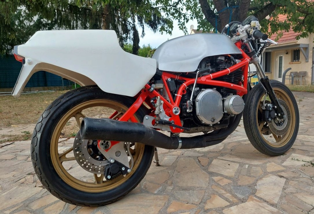

| Bonjour à tous Aujourd'hui est un grand jour pour moi car même s'il reste encore un peu de travail pour finaliser, j'ai (enfin) pu faire le tour du quartier pour la première fois. J'avais eu la chance d'en conduire 2 autres mais maintenant c'est la mienne, celle que j'ai restaurée ou plutôt reconstruite. Je suis d'autant plus content qu'entre ces photos il y a plus de 15ans. Il y avait certes une question de moyen financier pour avancer mais aussi et surtout il a fallu trouver chacune des pièces du puzzle. La chance est que la KB1 est une des BIMOTA de "grande"  série soit 827 exemplaires à priori d'après la bible et dont beaucoup ont été vendue en kit. Heureusement j'ai largement pu compter sur les copains qui m'ont aidé dans mes recherches, trouvé et négocié ces pièces introuvables ou presque... Quelques noms qui ont fait parti de l'histoire (j'espère ne pas en oublier) : Denis, David, John, Luigi, Jean-Yves, Alexander, Paul, Christian, Didier, Jérôme et mon père évidemment. Elle n'est pas entièrement d'origine mais vu le point de départ je me suis permis de faire une moto qui me plait en choisissant parmi les 3 séries de KB1 et un petit esprit de la nouvelle KB4 RC. J'ai le carénage complet mais à l'usage c'est quand même pas pratique. Je pourrais si besoin le monter si l'envie me vient. Il a aussi tendance à cacher ce cadre que je trouve magnifique. Voici le point de départ en 2006 : pour certains un tas de tube rouillé mais pour moi un cadeau ayant le gout de saint graal  Ce jour :    Il reste à monter le gardeboue dont le pontet a été vu sur un autre poste mais j'attends de changer les pneus pour avoir la bonne hauteur. Quelques pièces de finition qui devraient arriver prochainement Et une peinture quand tout sera validé et fiabilisé.

| Toujours un grand moment, ces premiers roulages, surtout après des années de labeurs. Mais le plaisir est d'autant plus grand, surtout avec des motos aussi rares que ces KB1. Le M48 doivent être un peu sec, non? Bon courage pour la suite, et la finalisation du projet.  |
 | Sujet: Re: BIMOTA KB1 restauration/construction 28/7/2022, 08:26 | |
| Bravo pour cette patience pour trouver ces dizaines de pièces spécifiques BIMOTA incontournables dans le monde entier par exemple allemagne bras oscillant arraignée commandes reculées belgique tes de fourche italie supports moteur finlande reservoir et bien sur en France roues fourche poly pontet de garde boue support bobines platines de frein etriers ce qui explique en partie le délai nécessaire a cette opération un grand merci aussi a certains membres de forums et d autres amis qui connaissant le projet ont permis de le réaliser a cout "raisonnable" et ne faisant pas fonctionner les enchères au maxi qui rendrait celui ci inabordable pour compléter vous voyez la moto donneuse de LEON en avatar c est une Z1000 MKII aux couleurs de Z1000 ELR qu' il a fallu préalablement remettre en état et en particulier la boite de vitesse dont la seconde vitesse sautait  Ce moteur est le plus intéressant de la gamme Z a KICK c est le plus puissant et remarquablement costaud La distribution est renforcée avec une dent de plus au vilo il est équipé d un allumage électronique d origine et dune rampe de carbu en 28 A+ Yves |

| Alors lui il débarque et il synthétise 15 ans de travail en 3 photos et 4 phrases. Et moi j' en suis à 15 pages et ma moto n' a toujours pas démarré... Tu m' dégoûtes j' te jure!  Tu pourrais rajouter dans ton texte qu' à la base ce cadre était tordu suite à un choc frontal, ce qui ne fait qu' amplifier tout le travail et la patience qu' il t' a fallu pour en arriver là. Bien joué en tous cas, et puis une KB1 c' est déjà rare, mais 3 dans la même famille, vous battez un record! John |
