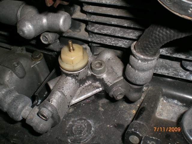

| dans ton cas a toi avec moteur 1100zx le mieux c est celui du 1100gpz b1 tu as les durites d huile et le capteur de pression comme sur le 1000j |
 | Sujet: Re: construction de ma Martin 7/11/2009, 23:26 | |
| - bruno a écrit:
- dans ton cas a toi avec moteur 1100zx le mieux c est celui du 1100gpz b1
tu as les durites d huile et le capteur de pression comme sur le 1000j j'ai pensé a ca aussi bruno , mais il se fixe sur la piece raccord sur lesquelles se montent le durites , c bien ca ? mais je vois pas comment , si t'avais une photo de ca ? et si en plus t'as un contacteur ca serait Noel avant l'heure  |
 | Sujet: Re: construction de ma Martin 8/11/2009, 00:03 | |
| c est exactement le meme que celui de ton zx mais sur la partie plate au-dessus il y a le contacteur  |
 | Sujet: Re: construction de ma Martin 8/11/2009, 09:03 | |
| ERREUR STRATEGIQUE D ANALYSE POUR EN AVOIR FAIT L EXPERIENCE LE CONTACTEUR DE NIVEAU D HUILE DU ZX EST BEAUCOUP PLUS INTERESSANT QUE LA PRESSION D HUILE CAR QUAND TU AFFICHES UN DEFFAUT DE PRESSION D HUILE TON MOTEUR A DEJA BEAUCOUP SOUFFERT ET LE HAUT MOTEUR EST DEJA EN TRISTE ETAT CAR LA POMPE CAVITE DEJA DEPUIS LONGTEMPS UNE PETITE MINUTE SANS GRAISSAGE ET LES PALIERS D ARBRES A CAMES SONT BOUFFES C EST JUSTEMENT POUR CELA QUE SUR LE ZX KAWA A MONTE UN VOYANT DE NIVEAU D HUILE QUI SIGNALE UN NIVEAU TROP BAS BIEN AVANT QUE LA POMPE A HUILE N AVALE DE L AIR ET QUE LA PRESSION CHUTE DRAMATIQUEMENT DANS LE MOTEUR AUTRE PRECISION LES SIGNAUX ELECTRIQUES SONT INVERSES AU TABLEAU DE BORD ENTRE LE NIVEAU D HUILE ET LA PRESSION D HUILE CELA NECESSITE UN PETIT RELAI INVERSEUR SI L ON VEUT OBTENIR LA BONNE INFO DANS LE CAS D UN MONTAGE DE L UN POUR L AUTRE LE TOP ETANT LES 2 INFORMATIONS C EST CEINTURE + BRETELLES WALA A+ YVES |

| merci bruno , c'est effectivement beaucoup plus clair pour moi yves : tu as raison , mais quand on a une kawa on passe son temps a controller le niveau d'huile  ( remarque sur les honda aussi je surveille le niveau d'huile ) , dans mon analyse on va dire que je suis celui qui controle le niveau de l'huile et je delegue le controle de la pression mais sinon c'est vrai que les 2 ca serait mieux, je vais peut etre le faire vu que j'ai prevu 4 temoins a mon tableau de bord et que finalement je ne vais pas monté de clignos |
 | Sujet: Re: construction de ma Martin 8/11/2009, 20:28 | |
| apres yves n a pas tord il vaut mieux surveiller le niveau que la pression une pompe qui casse moi j en ai jamais vu par contre un moteur qui casse parceque le niveau est trop bas ca j ai deja vu  |
 | Sujet: Re: construction de ma Martin 8/11/2009, 21:13 | |
| - bruno a écrit:
- apres yves n a pas tord
il vaut mieux surveiller le niveau que la pression une pompe qui casse moi j en ai jamais vu par contre un moteur qui casse parceque le niveau est trop bas ca j ai deja vu  CHEZ KAWA LE VOYANT DE PRESSION D HUILE TE SERT A UNE CHOSE QUAND IL EST ALLUME AU MOINS TU SAIS QUE LE HAUT MOTEUR EST MORT CHEZ HONDA CELA FONCTIONNE ENCORE MIEUX TU PEUX JETER LA CULASSE A+ YVES |
