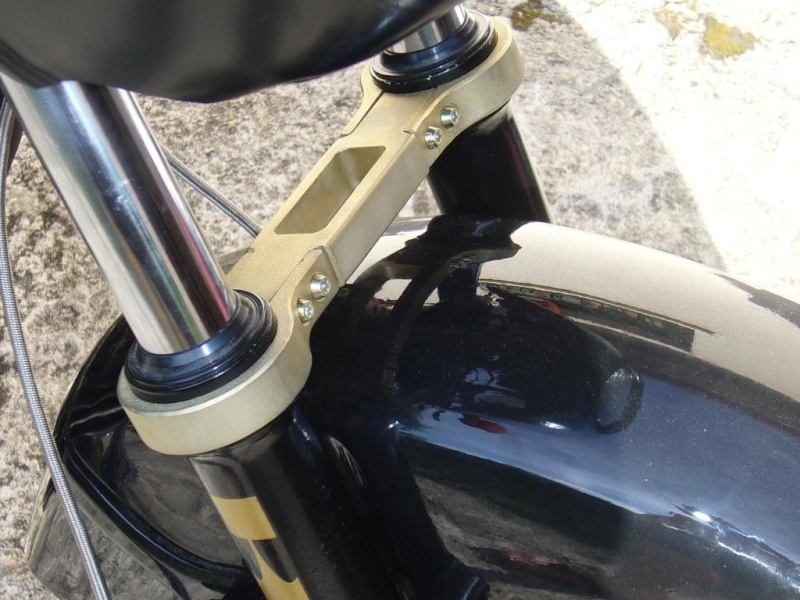

j'ai monté le "téléfix", ça donne ça:
transforestoration de la ZX750 - Page 4 P1020815
d'autres:
transforestoration de la ZX750 - Page 4 P1020816
transforestoration de la ZX750 - Page 4 P1020817
cet aprem', je monte le té de fourche.
à+.
