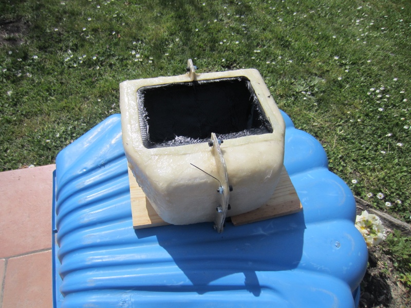

comme il faisait beau hier, je me suis attaqué au capot de selle arrière (je pense que c'est la pièce la plus complexe que j'ai eu à faire).
j'ai donc prévu de la faire en fibre de carbone + résine epoxy;
je me suis donc réalisé un master en mousse PU, que j'ai fignolé au mastic (microballon), habillé de scotch téflon sur lequel j'ai drapé 2 demi coquilles dans du mat de verre + polyester. après séchage, j'obtiens donc mes 2 parties qui constituent mon moule.
le but étant de draper dedans mon tissu carbone et de les jointer.

voilà le résultat en cours de séchage au soleil du sud-ouest...:
transforestoration de la ZX750 - Page 9 Img_4112
à suivre...

j'ai eu du mal à démouler, n'ayant pas réalisé de dépouilles sur mon master (et donc sur mes moules); de toute façon, j'avais pas prévu de garder le moule pour en faire une série...
transforestoration de la ZX750 - Page 9 Img_4113
donc voilà le résultat:
transforestoration de la ZX750 - Page 9 Img_4114
transforestoration de la ZX750 - Page 9 Img_4115
transforestoration de la ZX750 - Page 9 Img_4116
pas mal pour un néophyte ?

Pas mal albino beau boulot
C'est sur , quand on démoule on a toujours l'impression que ca ne viendra pas et d'un seul coup ca vient .
Avec un moule un peu plus renforcé il aurait pu résisté.
J'ai peté mon moule aussi quand j'ai fait mon garde boue en carbone, et pourtant les autres ont résistés pour la fibre

c'est surtout que j'ai utilisé un gelcoat de finition et non de démoulage ! voilà pourquoi il n'a pas tenu au mat de verre  bom  bom

 casse  casse   bon, ben... ça m'évite de te demander purquoi tu n'avais pas utilisée une cire de démoulage...
Mais beau boulot quand même albino  albino
Le carbone se travaille exactement comme le roving ? ou la fibre polyester ?

oui, c'est tout aussi chiant !
rien ne vaut le mat + polyster... mais c'est moins fun que le carbone;
pour draper, je conseille de poser le tissu à 45°, ça permet de tirer dessus et de faire correspondre le tissu plus facilement sur les formes et contre-formes du moule, et ainsi limiter le nombre de coups de ciseaux.
