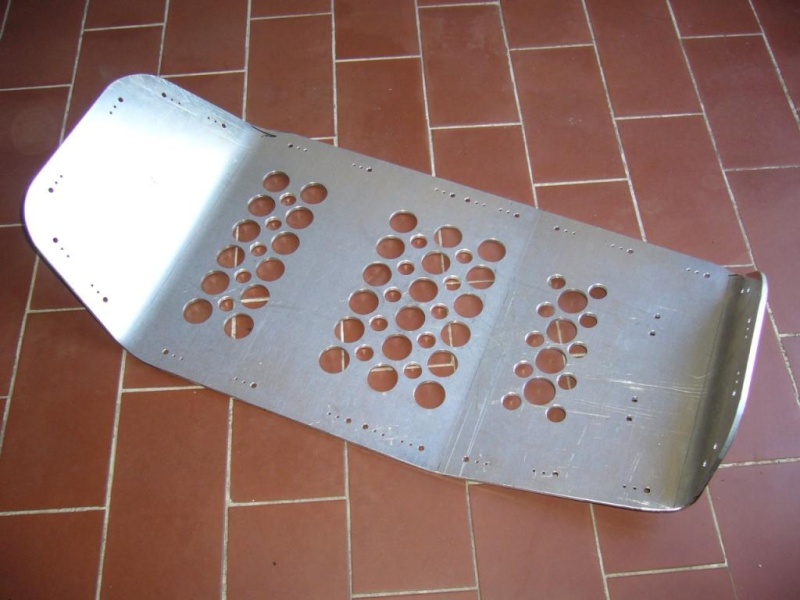

et maintenant, le gros chantier, c'est la selle, voici le fond en alu en cours de réal :
transforestoration de la ZX750 - Page 5 P1030510
la prochaine fois, je vous montrerai la mousse qui va avec.

donc le fond de selle ressemble à ça (pour le moment, il sera noir bientôt):
transforestoration de la ZX750 - Page 5 P1030712

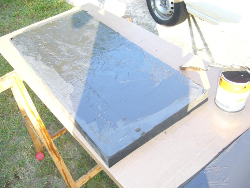

au départ, j'avais taillé dans une mousse toute bête mais cela me semblait très (trop) souple, ça a donc fini à la poubelle transforestoration de la ZX750 - Page 5 679130 ; j'ai donc récupéré une autre plaque de mousse néoprène que j'ai coupé en trois morceaux:
transforestoration de la ZX750 - Page 5 P1030511
et que j'ai collé les uns sur les autres au PR (mastic d'étanchéité):
transforestoration de la ZX750 - Page 5 P1030512
puis mise en pression et séchage 1 semaine:
transforestoration de la ZX750 - Page 5 P1030513
