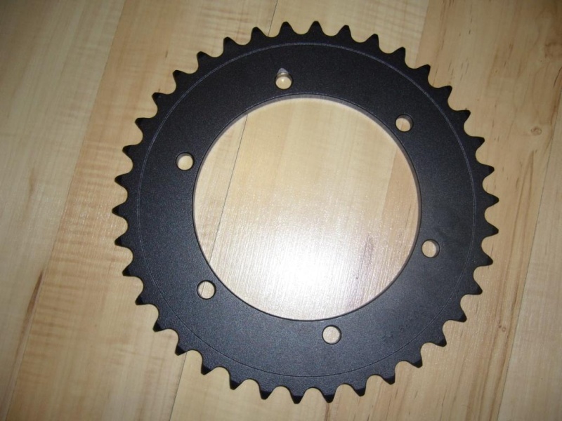

Tout se monte excepté la couronne dont les entraxes des trous de fixation ne sont pas les mêmes;
j'avais donc ça:
2 couronnes de 750 et de 900 (de gauche à droite):
transforestoration de la ZX750 P1020322
j'ai mélangé le tout et maintenant j'ai ça:
transforestoration de la ZX750 P1020323
blague à part, 6 semaines d'attente bom et 64 € huuuh1 chez France Equipement, z'en pensez quoi du prix ?
pour la petite histoire, je suis passé en premier chez Cardi pour vite m'apercevoir que, à part vendre des pneus et des super-méga clignos "oeil de chat" imitation carbone, j'aurai rien à en retirer; j'ai bien vu que pour une bécane de 20 piges, ils allaient pas se casser la nénette ces béotiens !! Ils préfèrent de la hornet en plastoc' sur laquelle ils ont toutes les pièces tuning-touch' que le kéké moyen veut s'offrir pour son noël depeche1 (ils savaient d'ailleurs même pas qu'une chaîne en 630 existait bom bom , les nazes)
J'ai donc fini chez Dafy, avec 6 semaines d'attente, mais bon, je l'ai et je suis content Cool !!! !

je pige pas, si tu mets une roue AR de ninja, tu mets le porte-couronne et la couronne qui vont avec non ? Question
quelle différence entre la nouvelle et celle de droite sur la 1ère tof ? huuuh1

Surement le nombre de dents qui n'est pas le meme
Age : 46
Localisation : bordeaux
transforestoration de la ZX750 Empty
MessageSujet: Re: transforestoration de la ZX750   transforestoration de la ZX750 Icon_minitime22/12/2008, 20:42
celle de la 900 est en pas de 530 et celle de la 750 en 630;
je souhaitai changer que la couronne (qu'il me fallait en 38 dts) et pas la chaîne et le pignon.
voilà pourquoi w01

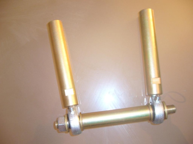

et puis ce qui va me permettre de rabaisser l'arrière de ma bécane (because roue 16" et fourche de la ninja), des biellettes avec pas inversés + l'axe traversant le basculeur pour fixer le tout; c'est tourné dans du 30NCD16 et cadmié, j'ai un peu galéré pour réaliser les taraudages/filetages car j'ai du les faire au taraud et à la filière et c'est assez raide comme acier, mais le résultat est bon:
transforestoration de la ZX750 P1020325
après un premier montage, ça donnera ça:
transforestoration de la ZX750 P1020326
il me tarde demain pour remonter mon bras oscillant, banana1 banana1

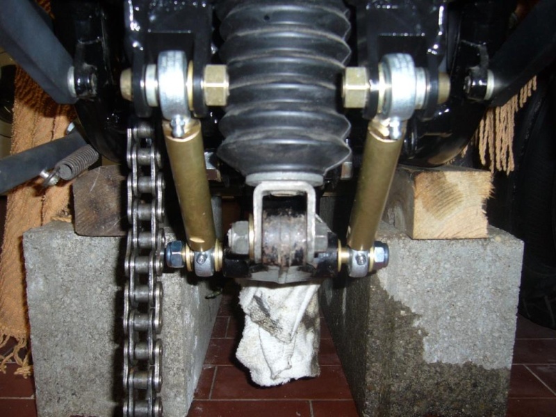

ça ressemble à ça:
transforestoration de la ZX750 P1020328
et monté, le système de biellettes, à ça:
transforestoration de la ZX750 P1020329

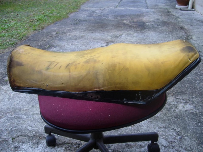

J’ai enfin trouvé une selle qui me convient ; de la
marque préférée de KK… (BMW R65)
transforestoration de la ZX750 P1020310
Par contre, une remise en état s’impose…
Je suis rentré en contact avec un sellier qui me fait ça
pour 45 €, il m’a envoyé une photo en exemple, ça me parait plutôt pas mal. Le
prix ? ça vous parait beaucoup pour du sur mesure ?

transforestoration de la ZX750 P1020410
Il y a aussi du boulot sur le fond de selle qui est rouillé ;
sablage + peinture ne sera pas un mal.

Pour ta selle : une astuce de sellier : tu colles un sac poubelle sur la mousse (avec une colle en spray) et tu laisse dépasser autant que le sky sous la selle --> du coup ta selle reste étanche meme si l'eau passe à travers le sky .. la mousse sera pas touchée ..
Si tu colles pas le sac poubelle, au montage de la housse, il va se barrer ou se déchirer à l'usure ... et ce sera plus étanche !
Tu peut aussi reprendre toutes les coutures à la colle, ou avec un gel imperméabilisant spécial, mais ca va te couter les yeux de la tete pour pas grand chose de plus !
Bonne restau !

45 € CE BOULOT LA CHEZ UN SELLIER ....
C EST PAS POSSIBLE C EST UN INDIEN TON GARS
IL BOUFFE DU RIZ UNE FOIS PAR SEMAINE
RIEN QUE LE SKAI EN MATIERE PREMIERE Y EN A POUR 15€
OU UNE HOUSSE DE SELLE PREPAREE C EST ENVIRON 60 € AU BAS MOT
ET YA PAS UNE MINUTE DE M.O.
C EST VRAIMENT PAS CHER
NOUS ON METS 3 HEURES POUR REFAIRE UNE SELLE COMPLETE
ENTRE DEMONTAGE TRACAGE DECOUPE COUTURE ET REMONTAGE COMPLET ....

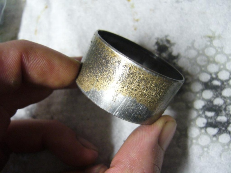

Ensuite, j’ai démonté la fourche afin de changer les bagues
de friction, il y en avait besoin !!

Et sinon, ça, vous savez à quoi ça sert dans la fourche de
la 900 ? Je vois pas trop moi ?
transforestoration de la ZX750 P1020422
Merci d’avance pour vos réponses.
A+.
