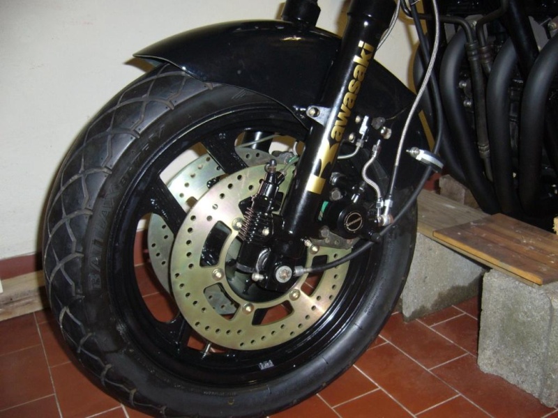

| @ chef1: oui, j'ai conservé l'antiplongée car c'était joli ! Tout du moins à l'extérieur car à l'intérieur, je trouve les ajustements du mécanisme très limite... @ chef2: c'est la bague de friction à revêtement externe (celle du bas); j'ai changé les quatre. @ chef3: les pneux sont des bridgestone BATTLAX BT17F, c'est vieillot non ? j'en trouve pas sur le net. @ Yves: merci du conseil sinon, voici une jolie roue avant:  prochaine étape, la roue arrière et les commandes reculées (j'attends des pièces du traitement de surface). puis viendra la selle dont je vais refaire le fond en fibre car il est trop corrodé à mon goût (et puis c'est assi histoire de bricoler un poil...)  prêt pour le drappage... à+. |

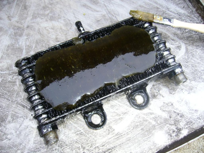

| Bon, j’avance un peu : Trempage du radia dans du V33 du commerce, et ben pas grand-chose !!
La peinture est toujours là ; j’ai donc essayé un produit industriel et là, c’est beaucoup mieux même si, dans les ailettes, il y en restait encore :
 J’ai jonglé plusieurs fois entre décapage, rinçage (acétone puis méthyl), ultra-son, décapage…etc avant que cela soit « correct »  .  Puis ensuite peinture avec RESTOM (c’est la première couche) il va falloir s’appliquer pour bien faire pénétrer dans les ailettes (quelle idée d’avoir voulu décaper à fond !!) M’enfin, c’est pas mal :  Puis, petit plaisir, j’ai reçu mes commandes reculées de protection de surface  :  Black is black !!! Bronze béryllium pour les bagues, titane pour le cale pied (super chiant à moleter) et alu 7075 traité OAS ! Je me la pète pas, je fais avec ce que j’ai sous la main…  à+. |

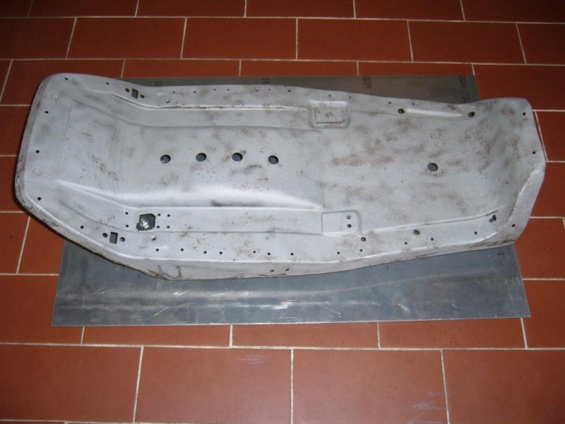

| Bon, j’ai merdé !! J’ai acheté une selle de BM et je compte la refaire. J’ai trouvé un sellier (très bien d’ailleurs et pas cher: atelierdusiege30@wanadoo.fr), je garde la mousse et je comptai refaire le fond qui est trop oxydé. Donc la solution choisie : fibre + résine époxy. (c’est pas un tuto, y’a mieux sur la toile, c’est juste pour discuter…) Je me sert du fond d’origine pour mouler par-dessus (peu importe la taille finale qui sera plus grande), le marron, c’est du téflon autocollant (évidemment, j’ai aussi appliqué de la cire de démoulage):  puis découpe du tissu perforé qui permet de drainer la résine et donc « calibrer » la quantité de résine :  et le « bidime » qui absorbe cette résine :  découpe du tissu (y’a du carbone et du kevlar) :  et enfin, la poche à vide qui, raccordée à une pompe à dépression, permettra de mettre tout ce petit monde en pression (l’étanchéité est réalisé par du chromate, genre joint de fenêtre) :  donc, après drapage et en cours de pression, cela donne ça :  et c’est là que les ennuis commencent… La poche à vide n’était pas super étanche et cela permettait de « réguler » la pression ; j’ai cherché à colmater ces fuites pour finalement y arriver et avoir une poche super étanche !! Quelle erreur car le moule (le fond de selle) n’a pas résisté !! Et il s’est plié lamentablement… merde… bon, j’ai rattrapé comme j’ai pu mais le résultat ne me plait pas… à refaire donc… ça c’est le dessus, en contact avec le tissu perforé :  et le dessous, en contact avec le moule :  j’espère qu’il fait beau ce WE,car je repars à zéro. Mais la prochaine, c'est la bonne (on apprend, on apprend !!) A+. |

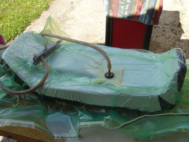

 | Sujet: Re: transforestoration de la ZX750 Sam 18 Avr 2009, 22:11 | |

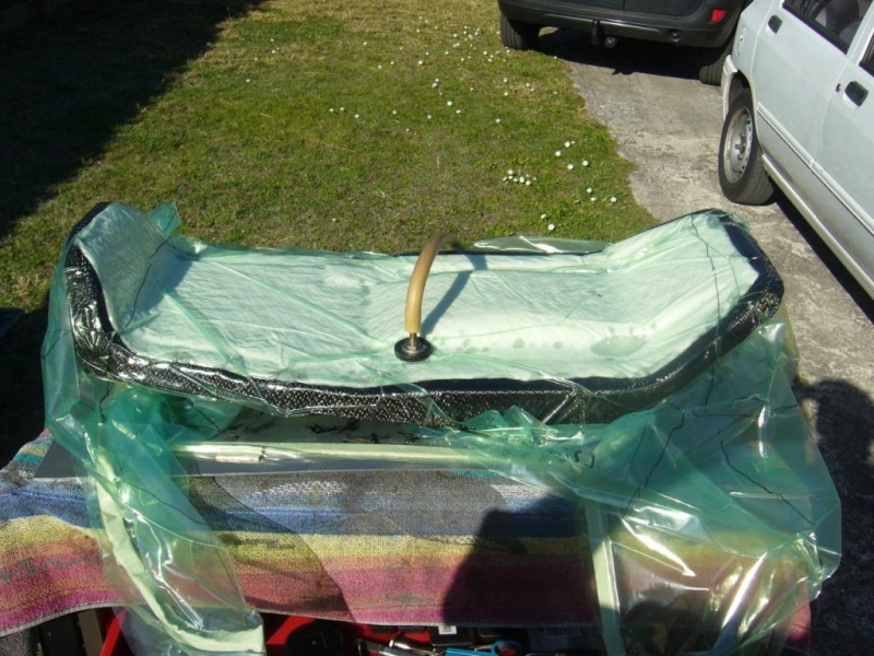

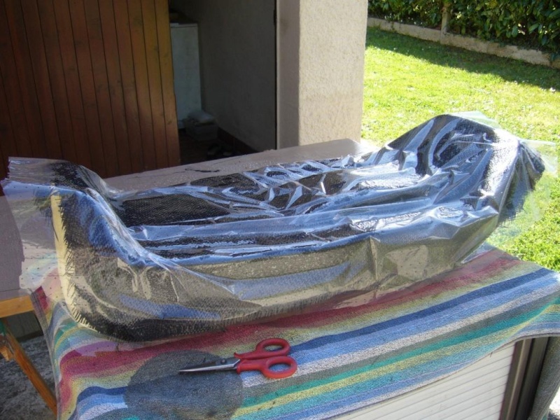

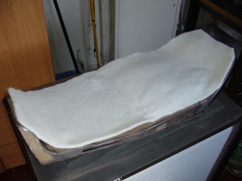

| Aujourd’hui, il a fait beau, j’ai donc pu bosser dehors  . Objectif : ne pas refaire les mêmes conneries que la dernière fois  J’ai changé de méthode pour faire mon moule et surtout pour la mise en pression du drapage. J’ai comblé le dessous du moule à l’aide d’une mousse PU expansible et l’ensemble sera inséré dans une poche à vide fermée. C’était ce que j’aurai dû faire dés le départ mais bon… Alors voici le moule correctement préparé cette fois-ci :  Donc toujours la même façon de faire, découpe des couches de tissus avant drapage :  Et pour pas que la dépression soit trop forte, j’ai monté un Y avec une pince ouvrant/fermant le circuit ; si c’est assez costaud  , un tour de molette, je ferme le circuit et youpla 400 mbar/cm² !!   Donc drapage ! j’ai pas de photos, les doigts sont dans la résine… Après drapage, je dépose un film perforé qui permet de « drainer » la résine pendant la mise en pression :  Et pour absorber toute cette résine en trop : du bibdime :  Et voilà la nouveauté ! Une poche fermée  :  Ça marche  , la pression se fait correctement partout, le moule est suffisamment balèze et je peux donc fermé le circuit, la pression est nominale pour avoir un empilement de fibre correct sans manque de résine et autres « bulles » d’air  :  J’avais prévu d’empiler 10 couches de tissus, malheureusement  , j’ai (encore !) été trop gourmand  et j’ai voulu mélanger toute la résine qu’il me restait ; ben, j’ai eu droit à une belle exothermie !! Fumée blanche, crépitement et voilà le résultat :  Sec en 20 secondes et brûlant !! Danger danger … Bon, lundi, je démoule et j’espère que cette fois-ci, c’est la bonne. A+. |
