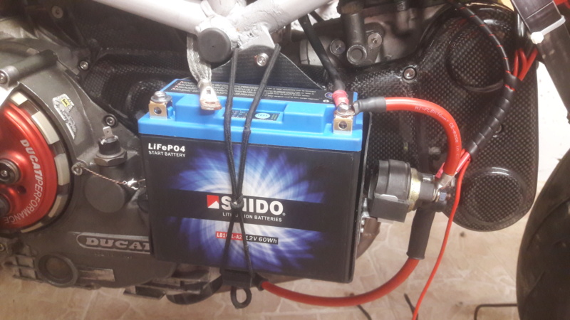

| Dernier achat en date...j'aurais dû l'acheter avant tellement c'est pratique!  Ca permet de faire des pliages plus propres qu'avec le tandem "étau-marteau".  Support compteur et phare sur le convoyeur d'air racing qui n'est pas prevu pour recevoir ce genre de chose..   C'est long...surtout que j'ai pas encore tout l'outillage en double. Alors il me manque toujours un truc pour finir.  J'ai reussi a mettre toutes les masses sur un point du cadre avec juste une tresse sur la batterie. Pour le + j'aurai deux cables, le reste sera branché sur le relais demarreur. Enfin, faut que je cogite encore car il reste le regulateur à brancher . Au passage, je suis passé en 16carré pour le demarreur. J'ai commandé les cosses qui allaient avec le cable, mais ca ne sert pas le cable!! Obligé de sertir avec la machoire 10 carré...bizarre |
 | Sujet: Re: Les meules à Kikekoka 4/8/2020, 07:58 | |
| Pour ta plieuse , c'est un bon investissement , c'est plus simple et plus propre Pour tes cosses , tu vérifies soit le diamètre du trou de ces cosses et aussi le diamètre du fil pour voir si c'est bien du 16¤ , normalement c'est écrit sur la gaine............. .  |
kikekoka Moderateur
Nombre de messages : 1853 Age : 58 Localisation : Cannes Date d'inscription : 29/03/2009
 | Sujet: Re: Les meules à Kikekoka 4/8/2020, 10:54 | |
| Ah, mon bon Roger...rien n'est simple en ce bas monde...  J'ai commandé du 16, et dans le doute, les deux types de cosses qu'ils préconisaient pour cette section de câble. Heureusement, car une est carrement trop grosse. La plus petite l'est encore... Et en lisant ton message, je suis allé au garage pour verifier... Il est bien marqué 16 carré sur le cable, donc pas d'erreur, mais je mesure l'âme à 5mm... Bon, y a pas mort d'homme, mais c'est quand meme bizarre qu'un site te préconise des cosses mal adaptées... |

J'ai commandé du 16, et dans le doute, les deux types de cosses qu'ils préconisaient pour cette section de câble. Heureusement, car une est carrement trop grosse. La plus petite l'est encore... Et en lisant ton message, je suis allé au garage pour verifier... Il est bien marqué 16 carré sur le cable, donc pas d'erreur, mais je mesure l'âme à 5mm... Bon, y a pas mort d'homme, mais c'est quand meme bizarre qu'un site te préconise des cosses mal adaptées... Les câbles batterie dits "souples", c'est à dire avec plus de brins cuivre de plus petit diamètre que ceux dits "demi-souples" ou "rigides", ont ces caractéristiques : 10 mm² Ø isolant : 6.5 et Ø fil : 3.8. Les câbles 16 mm² ont un isolant de Ø8.2 et des cuivres de Ø5.0. Les cosses pour ces câbles font un Ø de 5 mm pour les 10² et de 6.3 pour les 16². Il est normal que les cosses ne soient pas pile-poil au même Ø, cela permet d'insérer éventuellement un conducteur supplémentaire comme pour un fil de masse.   |
kikekoka Moderateur
 | Sujet: Re: Les meules à Kikekoka 4/8/2020, 20:24 | |
| Mais oui!!!!! Merci Titane, tu viens de me donner la solution pour mettre les cables qu'il me reste a brancher sur le +... Ce sont des petits câbles, ca va passer nickel. En plus j'avais pris plus de cosses qu'il ne fallait, j'en ai en rab..  |

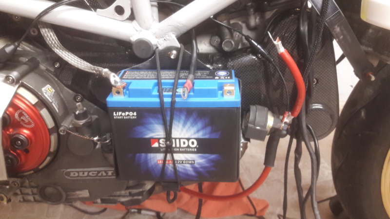

|  Voilà, perso, j'suis au taquet des mes possibilités, je peux pas faire mieux... Après, faut avoir un don comme Titane, Fly, ou un mec d'un autre forum qui fait des oeuvres d'art avec ses faisceaux... Une seule tresse sur le "-"; deux cables sur le "+"....je sais pas faire autrement. Elle a démarré (beaucoup plus facilement qu'avant), donc la partie moteur est bonne. Maintenant je m'attaque à la partie accessoires...

| pour le démarrage moteur cela se joue dans les 2 premiers tours moteur si tu as la bonne batterie avec le pic de courant qui passe au démarreur sans écrouler la tension de l allumage ni la pompe a essence dans le cas d une injection cela doit claquer dans les premières secondes après si l on doit insister c est que ce n est pas bon  une moto qui démarre mal c est une plaie certains constructeur sont des spécialistes des moto capricieuses c est très souvent a cause d un circuit électrique réalisé a l économie c est sur qu' avec un alternateur pourri un régulateur mécanique une batterie ridicule un démarreur anémique des bobines de tondeuse a gazon et des antiparasites de mobylette  il y a peu de chance que ce soit un grands succès il est souvent intéressant de tout reprendre correctement avec du câblage et des prises de bonne qualité c est un peu long a faire mais ensuite quelle tranquillité d avoir un circuit de charge au top et un démarrage au quart  A+ Yves |
kikekoka Moderateur
 | Sujet: Re: Les meules à Kikekoka 14/8/2020, 13:14 | |
| Bein, c'est ce que j'ai fait...et ca change la vie...  Reste plus qu'à changer le regulateur d'origine par un mosfet dont je ne me risque pas à écrire le nom sans trembler...un shindogen ou un truc comme çà.... Il est depuis un an sur l'étagère et n'attend plus que mon bon vouloir pour être posé. J'ai pas les carenages sous la main, donc je ne le fais pas de suite...pas envie de faire un montage et m'apercevoir que le redresseur touche les carenages tout neufs...  |

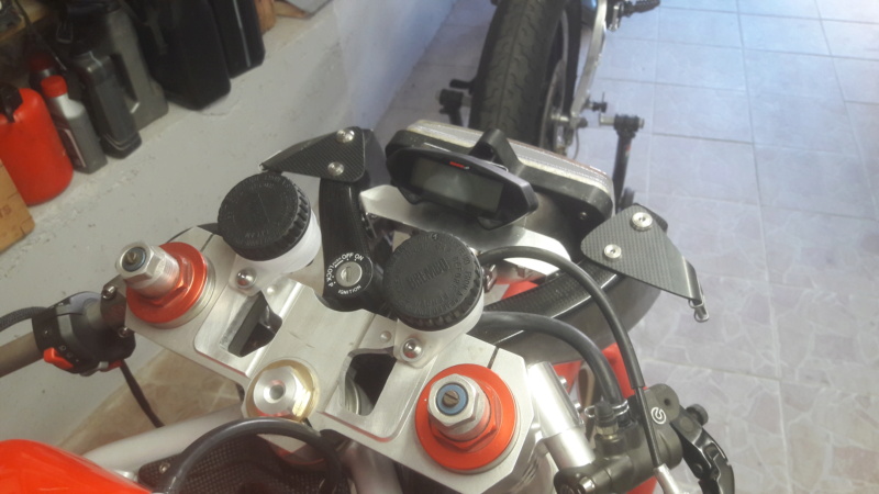

| Travail du jour: changement du commodo pour un modele "racing".....  Euh....racing,racing....plutôt une chinoiserie à 10 euros pour voir si ca me plait. C'est con, ça me plait, mais les vrais modèle taillés masse sont chers, mais surtout les boutons des clignos ne sont pas intuitifs et sont mals placés. J'attends qu'ils en sortent mieux foutus. Branchement du contacteur de stop sur le frein AV. Je n'en avais pas jusque là. Câblage de la centrale Motogadget, uniquement la partie "commande" (rangée du haut).   Demain je fais la partie "alimentation accessoires" Et le tout sans connecteurs...  ..on verra si le pari est osé...   |
