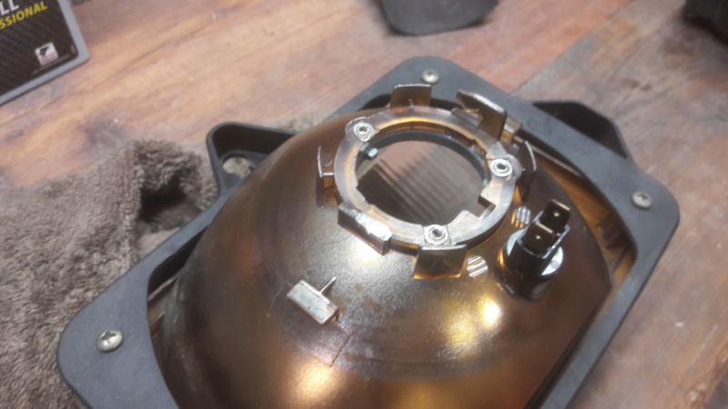

Cerise sur le gateau, je déballe le phare acheté d'occase (presque )au prix du neuf....le systeme de fixation d'ampoule est cassé...
Y a des jours comme çà...😁😁

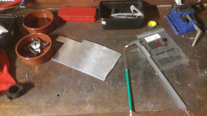

Fabrication du support de relais de demarreur.
Les meules à Kikekoka - Page 2 20200629
Les meules à Kikekoka - Page 2 20200630
Les meules à Kikekoka - Page 2 20200631
Le relais s'insère dans le caoutchouc prevu à cet effet. Reste à fixer la patte alu sur le côté du bac à batterie...

Si je peux me permettre une remarque, ta patte est certainement en alu de ferronnerie pour se plier de la sorte. L'angle droit que tu as mis forme une belle amorce de rupture et cela ne va pas tenir sur une moto qui vibre. Il vaudrait mieux utiliser de la tôle d'acier ou d'inox, la différence de poids pour une si petite pièce est plus que minime.
Les meules à Kikekoka - Page 2 Empty
MessageSujet: Re: Les meules à Kikekoka   Les meules à Kikekoka - Page 2 Icon_minitime24/6/2020, 22:46
Une moto qui vibre....tu cherches à me vexer?...🤣🤣
Plus sérieusement, j'ai une multitude de pièces en alu plié comme çà sur mes motos, je n'ai jamais été embêté.
Peut-être parce que je les demonte et change de projet avant qu'elles ne cassent.
Cette piece je la referai, je n'avais que du 1mm sous la main, en 2mm ce sera parfait...😉
