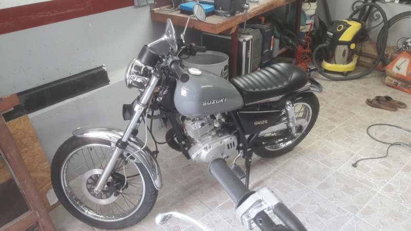

| Cadeau d'anniversaire pour les 50 ans de ma femme, voici Ginette, une 125 GN, que l'on a transformé durant l'hiver. Confinement oblige, elle n'a pu l'essayer qu'aujourd'hui. Si les premiers kilomètres furent difficiles, le sourire qui barrait son visage au retour font penser qu'elle va continuer la moto....  |
 | Sujet: Re: Les meules à Kikekoka 29/6/2020, 13:58 | |
| ha la GN 125 je crois que je cumule 150 000 km sur ce modèle ( en 2 meules) ma dernière fois c'était en 1998 de mémoire, c'est pas si vieux que ça en fin de compte  |

| Ouais, eĺe est jolie...trop même, ca en devient vexant J'ai plusieurs motos qui sont "pas mal", dont le 888, et bien 9 fois sur 10 les gens quand ils voient le garage disent rien sur les autres mais disent qu'ils trouvent la GN très jolie... On me l'a encore fais cet aprem...des marcheurs qui passent et voient les motos...t'es en train d'installer une piece carbone avec des vis titane, et..."Oh, elle est belle la grise, c'est quoi?"... Et ma femme , morte de rire, qui me glisse à voix basse dans le dos: "ma moto, c'est la plus belle, ma moto, c'est la plus beeelleu...." Désespérant.....  |

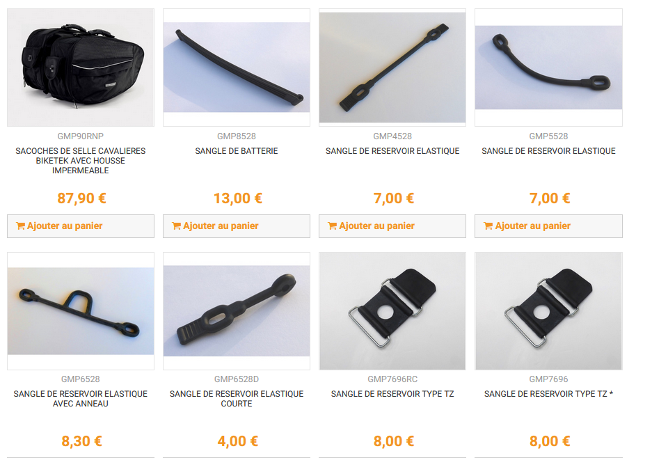

 | Sujet: Re: Les meules à Kikekoka 30/6/2020, 15:08 | |
| J'en appelle aux débrouillards du forum... Je dois fixer la batterie sur son support. Pour ce genre de choses, d'habitude je prends des sangles à batterie, mais pour l'instant je ne trouve rien à la bonne dimension... La bonne vieille chambre à air découpée? Ca dure pas plus de 6 mois avant qu'elle ne se fende, et là où elle va se trouver, si la batterie bouge, je suis sûr de casser le carenage... Alors j'ai pensé aux petits sandow....mais il y a peut-être autre chose de mieux qui ne me saute pas à l'esprit. Si votre cerveau est plus agile que le mien, n'hésitez pas à partager votre idée...  Si je ne trouve rien, je ferai une équerre en alu qui viendra pincer la batterie, mais je ne suis pas sur d'avoir la place. |
Grosomoto Admin
Nombre de messages : 4015 Age : 65 Localisation : Marseille Date d'inscription : 28/03/2007
 | Sujet: Re: Les meules à Kikekoka 30/6/2020, 15:22 | |
| https://www.rolleco.fr/chariot-1-cote-dossier/sangle-a-ouverture-rapide-71.html?utm_source=googlemerchant&utm_medium=referral&gclid=CjwKCAjwxev3BRBBEiwAiB_PWI20nhlCmMDLuYyuTgjRU56vv4sVCihrmVEMpCmn1nsmBhSTXd9XtxoCDcYQAvD_BwE
https://www.ruedelamer.com/sangle-pour-fixer-la-batterie.html |
Nombre de messages : 4257 Age : 63 Localisation : Metz Date d'inscription : 14/11/2010
 | Sujet: Re: Les meules à Kikekoka 30/6/2020, 17:20 | |
| GMP Classic, je me sers souvent des sangles prévues pour un réservoir et il y a un certain choix de dimensions.  |
Nombre de messages : 13618 Age : 63 Localisation : REIMS Date d'inscription : 28/03/2007
 | Sujet: Re: Les meules à Kikekoka 30/6/2020, 17:49 | |
| J utilise comme pour la fixation des réservoirs de course des années 70 du gros joint torique de diamètre 5 ou 6 mm que je trouve chez les vendeurs de fournitures industrielles il y en a dans chaque ville cela ne coute pas grand chose et on en trouve presque tous les millimètres ... Il est aussi possible d en trouver au mètre que l on coupe a la longueur désirée
A+ Yves |
kikekoka Moderateur
Nombre de messages : 1836 Age : 58 Localisation : Cannes Date d'inscription : 29/03/2009
 | Sujet: Re: Les meules à Kikekoka 30/6/2020, 17:57 | |
| Merci à tous. Je suis assez frileux en ce qui concerne les sangles de reservoir. J'en ai sur deux motos, et elles craquent régulièrement ....mauvais fournisseurs? Je precise que mes motos dorment au garage, que je ne m'en sers que pour aller faire un tour puis retournent à l'abri. Les seules fois ou elles restent au soleil, c'est deux trois fois par an. Je vais regarder le lien de Titane et aller voir le fournisseur de toriques.  |

| Problème de fixation batterie résolu......par ma femme...  "Cherie, tu sais où je pourrais acheter de l'élastique noir, et solide?" Elle va à son placard à merde et reviens avec des chouchous, des élastiques pour tenir les queues de cheval.... Bein merde, j'y avais pas pensé, et c'est parfait...  Merci pour votre contribution..  Batterie commandée hier après-midi, elle est arrivée ce matin....montage ce we... |
