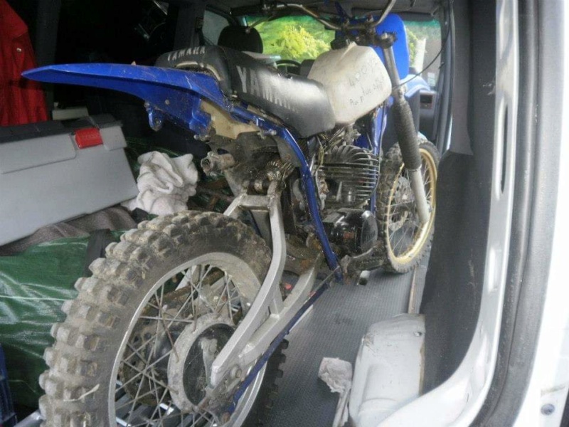

En répondant sur un autre poste, je me suis aperçu que je ne vous avais pas présenté Zézette....
Zézette, elle etait abandonnée sur le côté d'un stand sur une bourse moto.
Dans un triste état, avec marqué sur le réservoir: "au plus offrant".
Le gars n'avait personne...il me l'a proposée à 400, je l'ai eu pour 200.
Mes collègues ont tout fait pour que je ne l'achète pas, malgré le prix attractif.
Ils ne voyaient qu'un tas de ferraille sorti d'un étang...je ne voyais que le monstre des premiers Superbiker...
Mais ils avaient raison, ce n'etait réellement qu'un tas de rouille...
Les meules à Kikekoka - Page 4 Fb_img12
Yamaha YZ 400 1979, tres rare car produite une seule année. Aucune piece interchangeable avec le 78, ni avec le 80.....bref, la merde!
J'ai du tout reprendre, tout!!
Piston sur mesure, culasse sauvée de justesse, cylindre realésé au max du max (elle etait déjà suralésée), changement du vilo, bielle, roulements, embrayage, selle, pot introuvable, sauf sur mesure en Australie....
Un gouffre financier et temporel...7 ans que je suis dessus.
La voici maintenant....j'ai bien fait de m'acharner.
J'essaie le demarrage cet ete, et selon le resultat, l'année prochaine, je fais les cotes avec .

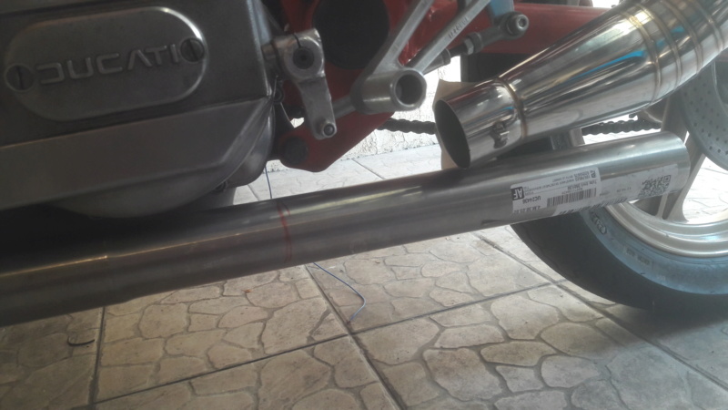

J'ai reçu un tube pour refaire le pot de "Georges", un vieux 900 Ducat..
Tube de 50 qu'il faut que je coude.
J'avais tronconné et ressoudé le tube sur une autre moto, car c'etait caché sous le moteur, mais là c'est tres visible, donc je veux un travail plus propre.
Avant de faire une connerie, j'aimerais l'avis de ceux qui ont déjà pratiqué.
Solution 1: je porte le tube à cintrer chez un pro. C'est le plus économique, mais le moins gratifiant pour le (mauvais) bricoleur que je suis.
Solution 2: j'achète une mingoni d'occase, mais c'est minimum 300 euros.....juste pour 1 tube, ca fait cher.
Solution 3: j'achete une cintreuse chinoise à 120 euros....c'est deja plus raisonnable.
Solution 4:....j'en ai pas....😁
Je sais qu'il faut bourrer le tube de sable pour eviter qu'il ne s'écrase, mais je suis preneur de toutes suggestions: sable fin, gros, sec, mouillé? Astuce pour boucher le tube, etc...

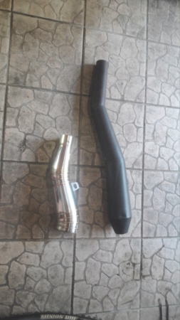

Finalement, ca se goupille pas trop mal...en faisant un coup de scie et en ressoudant au niveau du trait rouge, ca devrait le faire...
Les meules à Kikekoka - Page 4 20200716
Le silencieux Conti racing (le noir) est vide de chez vide, excessivement bruyant, et c'etait pas possible de le recharger....ou alors avec un niveau de competence que je n'ai pas en soudure, et il empêchait de mettre une bequille laterale. Avec le nouveau silencieux (chromé), ca devrait etre beaucoup mieux.
Et en plus, je n'ai pas a modifier le collecteur...

M'en suis sortiiii...😁
Alors j'ai donné un coup de disqueuse et j'ai plié le tube pour lui donner l'angle désiré....mais ca marche pas. Les bords n'etaient pas jointifs.
Donc j'ai coupé complètement le tube et tourné les bouts entre eux.
Bien entendu j'ai pas fait d'essai de soudure, et comme j'etais réglé trop fort, j'ai fait un mega-trou....
J'allais abandonner et commander un autre tube pour le faire cintrer par un pro.
Puis je me suis dit que foutu pour foutu, j'allais continuer, ca me ferai un entrainement.
Bein au final, j'ai reussi a souder et même boucher le trou....Content!..😁
Bon, c'est moche, mais pour un manchot de la soudure qui bosse avec un mig à 75 euros de chez Lidl, ca fait le taf.
Une photo du tube. Les traces marrons, c'est le scotch que j'avais mis pour tracer les mesures, il faut encore que je le nettoie.
Les meules à Kikekoka - Page 4 Resize12
Et une vue de l'ensemble...
Les meules à Kikekoka - Page 4 Resize13
Ca permet de faire moins de bruit (j'espère...😁), et surtout ca me laisse de la place pour placer une bequille latérale...

des razzia mémorables par type de machines
une fois on est rentres avec douze moteurs et je ne compte plus les rampes de carbus  les fourches ETC...
des machines atypiques YAM 11T  ABSOLU GG 400NSR T500 COBRA XN85 500 CX TURBO
C ETAIT TERRIBLE ON REPARTAIT JAMAIS A VIDE casse casse casse casse casse
Yves

Les meules à Kikekoka - Page 4 20200718
Pas mal de tronconnage et d'adaptation, mais c'est bon. Faut juste que je soude une rehausse sous le patin pour qu'elle soit moins penchée et faire les finitions..
Ca va lui faire drôle, à la bequille...passer d'une moto puissante à un vieux poumon italien...🤣🤣
