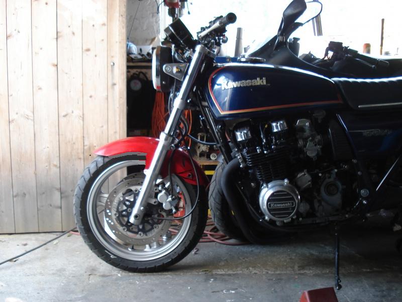

Bon allez ça continue
Réception des amortisseurs à la bonne longueur ! Merci JJ Restauration et modification  Z650 - Page 4 883385
Les ZRX sont à vendre d'ailleurs...
Restauration et modification  Z650 - Page 4 313245DSC04241
Restauration et modification  Z650 - Page 4 450442DSC04244
Montage à blanc pour prendre les cotes car une entretoise sera nécessaire pour qu'ils travaillent bien droit.
Essai de découpe sur le garde boue histoire de l'affiner...
Restauration et modification  Z650 - Page 4 795301DSC04251
Restauration et modification  Z650 - Page 4 331085DSC04254
Restauration et modification  Z650 - Page 4 817716DSC04252
Pas convaincu du résultat Restauration et modification  Z650 - Page 4 896636
J'hésite à raccourcir aussi l'arrière ...
Et la petite galère, la chaine frotte contre le carter de sortie de boite Restauration et modification  Z650 - Page 4 974736
Donc le PSB déporté vire et c'est le porte couronne qui va rattraper ça avec une rondelle de 2mm derrière le pignon d'origine ça sera bien !
Restauration et modification  Z650 - Page 4 606254DSC04248
Reste plus qu'a attendre le roulement, le joint, les goujons et remontage !

bonne gueule l'avant de la Z650

Je pense que le problème du garde-boue AV vient de l'arête sur le coté qui n'a pas le même rayon que le flanc du pneu. Et faire des ouvertures dans cette partie à l'avant et aussi à l'arrière ???
