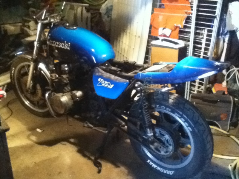

salut a tous, je me suis lancé dans la restauration d'un Z650. (cadre de F et moteur de D d'après les numéros de serie)
Alors on part de ca :
Restauration de mon Z650 Img_2311
on le deshabille :
Restauration de mon Z650 Img_2312
une petite ligne martin :
Restauration de mon Z650 Img_2314

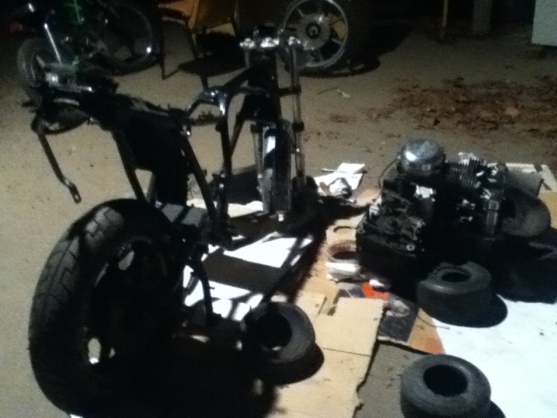

on la couche sur la droite pour sortir le cadre sans mal (enfin je croyait) :
Restauration de mon Z650 Img_2318

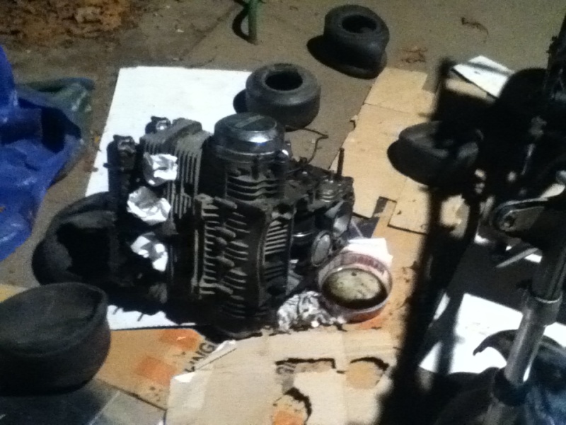

après 2h de taf acharné, le moteur est sorti!!! (il a fallut virer le bac inferieur pour que ca passe, ya le 103 de compet' au fond ^^) :
Restauration de mon Z650 Img_2319
le joli moteur :
Restauration de mon Z650 Img_2320
