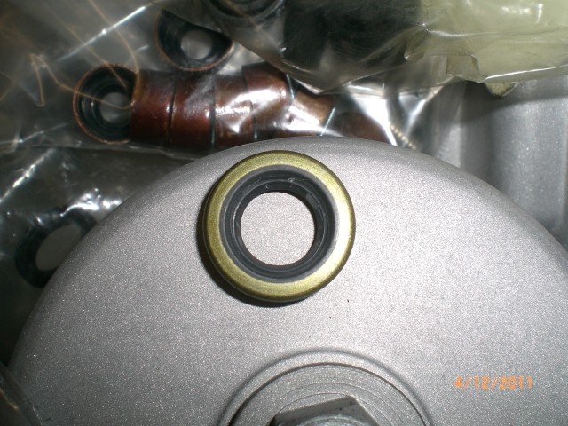

Je termine le montage du bas moteur mais le joint de la pochette pour le carter inférieur me parait bizarre. Est ce que que quelqu'un pourrait me dire si c'est le bon?
Projet piste pour de vrai - Page 6 Dsc02010
De plus, j'ai pommé les pions de centrages pour ce carter, c'est grave si j'en mets pas? bom si ils sont la ils doivent avoir leur importance je vais les commander.
Dernier point, j'ai commandé avec la part list le joint spi pour la tige du selecteur (celui du carter de selection) mais il est trop gros (il doit faire 20mm le mien fait 22)
Avez vous une adresse pour commander le bon sans la référence kawa?

il y adu y avoir gourance pour ton spi

tu vas dans le part list w01
Projet piste pour de vrai - Page 6 Empty
MessageSujet: Re: Projet piste pour de vrai   Projet piste pour de vrai - Page 6 Icon_minitime4/12/2011, 23:02
c est ca que tu cherches?
et les douilles de centrage c est pour le carter de pignon de sortie de boite?
