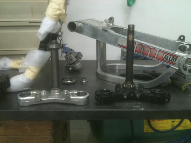

| Bonsoir Messieurs ! A force de lire vos récits depuis maintenant plusieurs années, de venir de temps à autre autour des circuits vous voir vous tirer la bourre, et bien c'est malin vous m'avez donné envie de vous rejoindre Accumulant des pièces à droite à gauche depuis qq temps, au fil des économies, et même grâce à certains d'entre vous, je me lance dans la prépa d'une 1000J à usage piste, pour roulage, et qui sait, plus tard... Mais je ne me lance pas tout seul, car je compte bien sur vous pour passer jeter un oeil de temps en temps, parce que des questions, je ne risque pas d'en manquer, et j'ose espérer que les vieux briscards qui trainent dans les parages me feront le plaisir de distiller un peu de leur savoir L'idée est la suivante : une partie cycle améliorée, avec un moteur fiabilisé, sans préparation excessive. A l'heure actuelle, j'en suis là :  Cadre 1000R renforcé Bras oscillant JMC alu Fourche Brembo BMW K100 Jantes 1100 GSXR 1986 Freinage Brembo P08 Disques fontes Premières étapes : le bras oscillant et la fourche |

| Donc première étape, la fourche Brembo de BMW K100
Bonne nouvelle : le diamètre de l'axe du té inférieur est le même
Mauvaise nouvelle : la longueur de l'axe n'est pas la même
Quelqu'un a t'il déjà réalisé le montage ?
Je pense remplacer l'axe BMW par celui du Kawa, en espérant qu'aucun des deux ne soit soudé.
N'y a t'il pas de contre indication, sachant que le té d'origine Kawa est en acier, et le té BMW semble en alliage alu ? |

 | Sujet: Re: Projet Z 1000 J Piste 30/11/2012, 12:41 | |
| Les adaptations étant toutes différentes , il faut voir avec tous les éléments en main  |

| le té inf est en alu sur le kawa pour le projet  |

 | Sujet: Re: Projet Z 1000 J Piste 1/12/2012, 00:22 | |

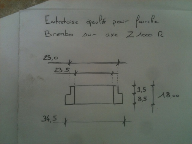

| Ce soir j'ai désigné une donneuse pour le té de fourche.  Demain petit tour chez une connaissance équipée d'une presse pour opération inversion des axes. Par contre je vais être obligé de trouver un tourneur pour me faire une petite bague à épaulement qui va bien afin de pouvoir adapter le té supérieur. Les investigations vont commencées, et il a intêret d'être sympa car il n'a pas fini de me voir   |

| Bon, j'ai déterré une fourche de 750 Zéphyr de mon fourbis : entraxe des tubes 200 mm   Sinon pour la partie cycle je suis bloqué, faute de tourneur fraiseur sous la main pour le moment, impossible d'avancer  Réalésage de mes tés de fourche, entretoises pour l'alignement des roues, rectification des roulements de bras oscillant... Empiler les pièces de différents constructeurs ça se mérite, mais je devrais pas tarder à être mis en relation avec qqn. |
