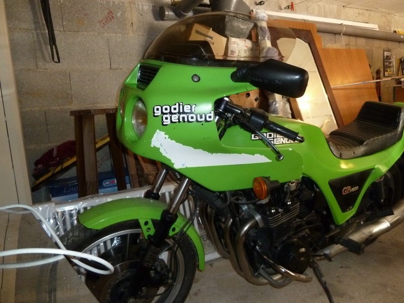

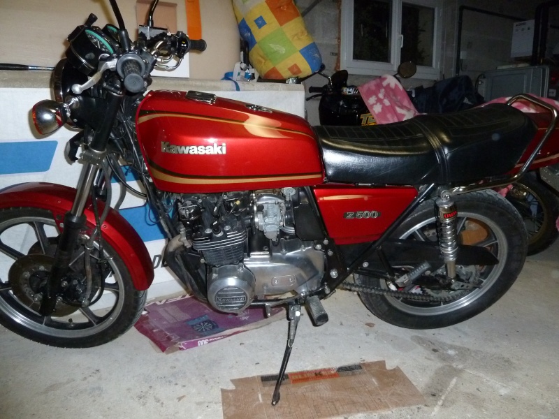

| D'abord un grand merci pour votre accueil, et comme promis je vous présente le projet: Dimanche matin de septembre, petite bourse locale, on discute avec des tarmos qui ont vu mon kawa500(qui est d'ailleurs à vendre pour financer le projet qui suit)  l Je leur parle de mon gout prononcé pour les kawa pas mures, euh pardon, vertes. Et là on me parle d'un kawa godier qui dort dans une cave d'un ours mal léché depuis des années. Après avoir trouvé le nom du type, je prend contact, pas vendeur mais veut bien me rencontrer. Voici ce que je trouve  Bon, ben c'est pas une godier mais un 1100 gpz b1 avec une coque apparemment godier (qu'est ce que vous en pensez?) et un tête de fourche dont je connais maintenant l'origine (merci STOK) Après plusieurs coup de fil j'arrive à décider le proprio. Toujours eu envie d'en avoir une comme ça mais pour quoi faire? ca n'a pas trainé pour décider d'en faire une pour la piste, depuis le temps que je bave à chaque sortie d'ancienne sur les godiers. Mais faut trouver les solutions techniques!!!! Après quelques recherches je suis tombé sur Team TZ, qui m'a fait avancer de 2 ans en me donnant toutes les ficelles (merci JJ) Donc voilà le projet: Montage de roue de gsxr 750 85 avant arrière rigidification du cadre montage d'un bras oscillant Zéphir 750 rampe bs 34 pour remplacer l'injection 2 p08 pour les freins et une paire de disques neuf un réservoir de millji pour remplacer la coque et on dépoile la bête  Une fois les pièces trouvées, la moto est partie chez jj et voici ce que ça donne pour l'instant  le pot vient de chez Harris, ils ont une série pour moto vintage . Les platines sont made JJD, ainsi que la préparation de la partie cycle. Je vais m'attaquer à la restauration du moteur et je pense avoir bien besoin de vos conseils. J'ai acheté des pipes de 34 pour la rampe: premier problème, l'entraxe des trous de fixation est plus grand sur les pipes que sur le moteur (ça commence bien). Après avoir relu les post du site je me dis qu'un moteur de ZX ne couterait pas plus cher à restaurer que celui de b1 et qu'apparemment ça marche mieux, du coup le père noel en a mis un sous le sapin(il a due en chier pour le monter)  J'attaque bientôt le démontage, mais avant le vais commander le kit piston wiseco. j'ai vu les sites que vous plébiscitez aux états uni ou en Angleterre, je n'ai jamais commandé là bas c'est pas un peu risqué? ou faut-il mieux commander chez bihr? mais c'est pas le mm budget, et le mien fond à vu d'œil. autre question: le maitre cylindre d'origine va-il avec les p08, il est noté 5/8  Est ce que le montage d'un étrier brembo permet-il de freiner + fort? Dernière question pour aujourd'hui: Auriez vous des photos de kr performance car je pense que je vais prendre selle et TDF chez GMP mais je voudrai être sur de ce que ça donne monté, et je crains que la selle ne soit un peu courte pour monter sur un cadre de GPZ, avez vous des infos la dessus? Merci pour vos réponses... |
 | Sujet: Re: Projet piste pour de vrai 1/2/2011, 21:58 | |
| Pour les photos, tu trouveras tout ce que tu veux dans le post GODIER GENOUD ET kr
Pour les pièces tu peux commander chez les Ricains ou british, sans PB |
Coyote
Nombre de messages : 413 Age : 52 Localisation : Haute-Marne Date d'inscription : 27/01/2011
 | Sujet: Re: Projet piste pour de vrai 1/2/2011, 22:07 | |
| Je viens de trouver les photos, qu'est ce qu'elle est belle... Pour les commandes il n'y a pas une histoire de taxe? |

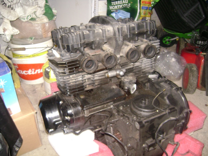

- Mais pourquoi remplacer l'injection qui est le paradis sur Terre par une vétuste rampe de carbus qui de toute façon marchera moins bien, surtout sur un moteur ZX. Une rampe racing CR à la rigueur, mais des carbus d'origine, je saisi pas ??? Quand on a une fois tâté de l'injection on se dit (moi en tout cas !) que des carbus c'est une punition.
JM C'est vrai, j'avais déjà remarqué que tu étais fan de l'injection!!! Je n'est aucun doute sur le bien fondé de l'injection, mais sur ce modèle , c'est une usine à gaz pour aller sur piste....quand je l'ai démontée, elle remplissait un carton entier+ son faisceau juste pour elle , alors que la rampe et 4 cornet et c'est fini, quant au poids je t'en parle même pas... De plus au niveau des règlements je suis pas sur que les modèles a injections passent, enfin là je dis ptêtre une connerie |
