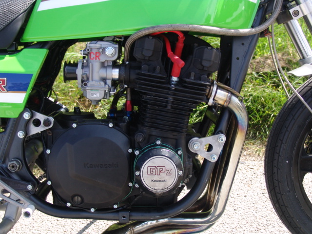

Bon voilà j'ai un peu avancé alors je mets quelques tof
Projet piste pour de vrai - Page 8 Dsc02110
problème avec les amortos, la chaine frotte sur le bras avec les 350, il en faut des plus petits(290)
Projet piste pour de vrai - Page 8 Dsc02111
ce week-end, d"montage complet de la rampe, nettoyage et remontage, sauf que... j'ai oublier de remettre les petite billes pour le cran du starter.
Question:il en faut deux qu'on passe par l'intérieur du passage de la tige, c'est ça? Car je n'ai pas vu au démontage ou elles étaient, je les ai retrouvées sur l'établi (d'ailleurs je n'en ai plus qu'une).
