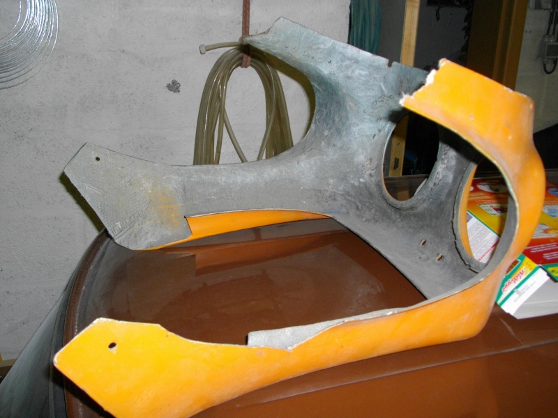

| J'ai décidé de refaire la coque de ma Martin Bol 900 (elle est équipée d'une selle Harris/copie et d'un réservoir GPZ 900...). Rendons à Martin ce qui a apartenu à Georges  . Première étape: Le réservoir poly fendu a été réparé, l'intérieur retraité. La coque et dosseret 1 pers. réparé de ses coups. Je refait un siège qui sera recouvert d'un mousse noir en lieu et place du siège Martin (histoire de ganer qq mm et donner un cachet racing  ). J'ai repris la méthode à Stock (sur un sujet ou il refait le siège d'une coque de cbx!). Bon des photos... |

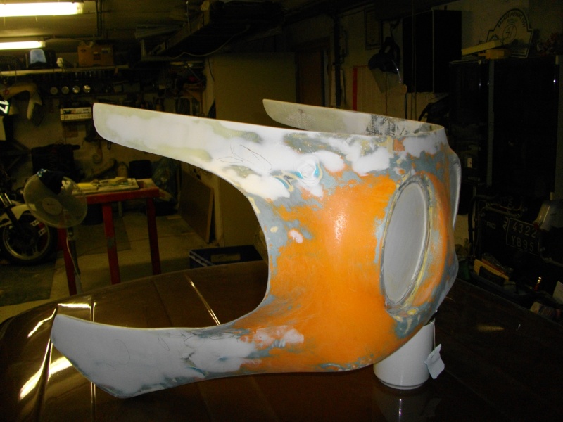

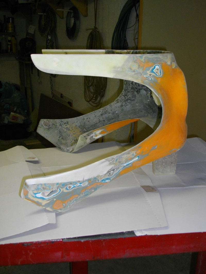

| Malgré une météo bof, j'ai ressorti les outils, les parties en poly ajoutées (en blanc :merci Paul!) ont été retoilées pour rigidifier et prendre de l'épaisseur. Les trous de phares fermés (là aussi c'est + rigide!).  |
 | Sujet: Re: Terminer Martin Bol Mar 27 Jan 2009 - 11:38 | |
| Le lendemain, découpe à la meuleuse et ponçage des bavures.  |

| Mastic poly et ponçage... encore 1 X cet aprèm  Quand les T° le permettrons, 3 couches de surfasser, ponçage,...etc  |
