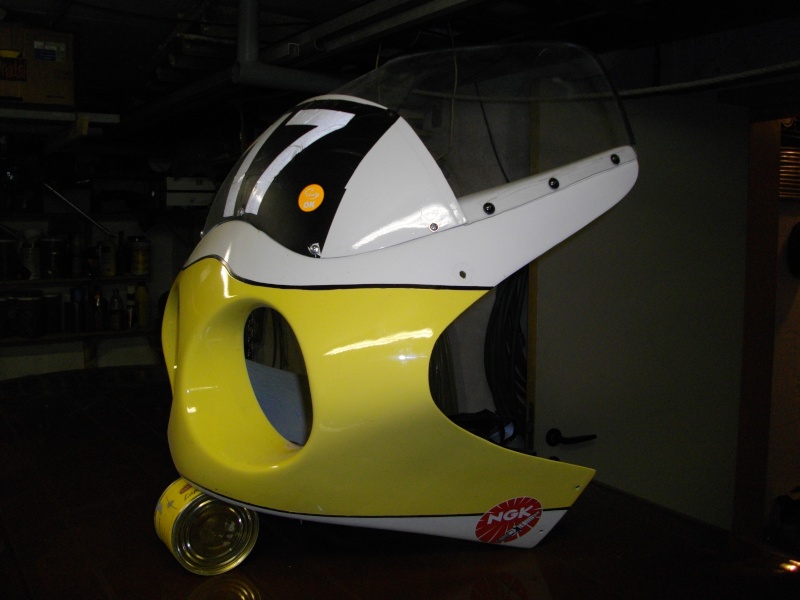

La météo m'a réchauffé les doigts et j'ai repris les outils... 2 moulages poly de la partie avant d'une bulle cela donne....

Ebavurer et surfacer....
J'explique la démarche: j'achète pas de bulle innocent . La partie avant est remplacée par cette coquille et ce qui vient en arrière est transparent et prend le galbe de l'origine Question Question Question

Ben voilà le résultat sur une tdf Pilscher(pas sur du non, mais c'est allemand)...C'est presque aussi moche qu'avec le plexy d'origine qui épouse très mal le tdf Very Happy
Pour la fabrication, je me sert de la partie intérieure de la bulle comme moule (cire de démoulage, résine, toile, 2 chiffons à poussière 100% polyester Fuck , retoile....etc)...

La coquille est fixée définitivement au poly et le plexi transparent(incassable) est plié droit huuuh1 , je me comprend, (me revient à 2,75€...ah je reprend des forces Very Happy ).

Je suis tombé à court de produit et me suis fourni chez accessoiriste otto.....pas bon leurs produits, la proportion de durcisseur(pâte rouge est + importante bom ).
Mes produits habituels (durcisseur transparent) sont mieux...habitués à moi angel .
