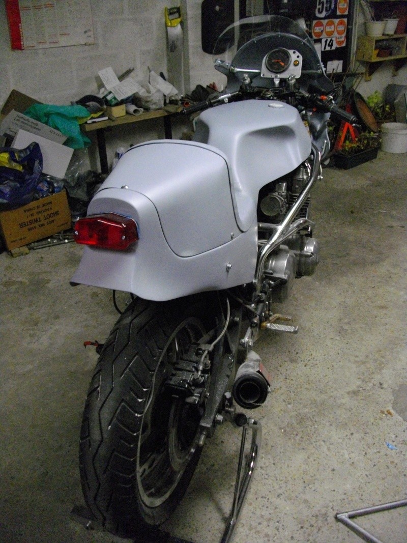

La fausse-bulle montée le temps d'une photo...
Terminer Martin Bol - Page 3 Imgp0310

pas mal , le faisceau , ca va quand même , j'ai vu bien pire dans ma vie ....
pour la bulle opaque , bon c'est space quand même ...
