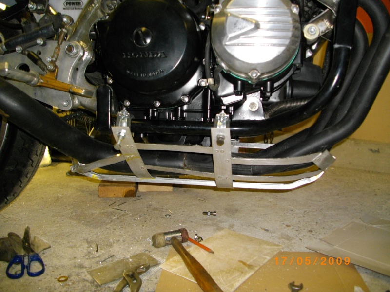

Dernier bricolage....remplacer le sabot par un plus petit et qui frotte pas Very Happy Very Happy
Le noir est presque troué innocent
Terminer Martin Bol - Page 4 Imgp0527
Terminer Martin Bol - Page 4 Empty
MessageSujet: Re: Terminer Martin Bol   Terminer Martin Bol - Page 4 Icon_minitime25/5/2009, 19:41
Je suis parti d'un squelette :face: en lamelles d'alu de 2mm rivetées entre elles, ensuite recouvert de plaques de poly d'1mm (merci Paul!).
Pour les courbes, j'ai toilé intérieur/extérieur....utilisation d'une trentaine de rivets pop....
