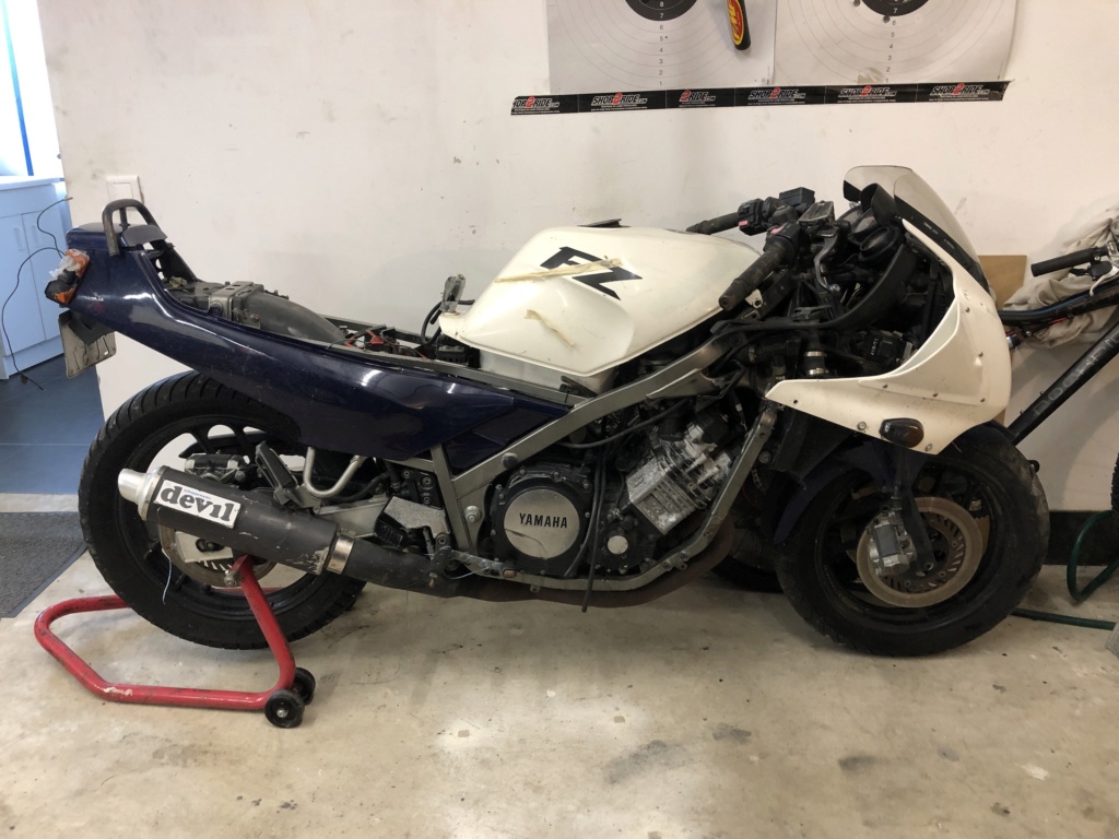

| Salut tous le monde, je m'y met. Voila le topo, j'avais dans l'idée de me remonter une moto de piste ou d'enduro mais voulant faire quelque chose d'exotique, je me suis tourner vers l'ancienne. Du coups en regardant un peu sur internet, j'ai commencer a tourner autour du FZ .... et puis très vite j'ai vue la #4 a Daytona et la je me suis dit c'est ce que je veux reprendre !! Ayant pas mal de connaissance dans la mécanique, la santé qui reviens et au moins 3/4 ans devant moi encore avant de pouvoir imaginer roulé, c'est le moment rêver pour ce lancer dedans. J'ai déjà certaines idées pour le projet, certaines surement moins bonne, d'autre revu X fois sur d'autre montage et d'autre que j'expérimenterais au moment voulu... etc Et je serais toujours preneur d'avis ou critique fondé pour faire avancer. Etant récemment papa, j'ai même plus le projet d'en changer un jours, mais de lui la donner un jours quand je ne pourrais plus en faire Donc ce seras carte blanche ... Si le budget en suis  La liste des motif' que j'ai en tête. -Bras de YZF 1000 -Moteur du 1000 avec de légère modification (et surtout une grosse révision) -Renforcement a quelques endroit du châssis. -Roues de R1 2005 (déjà acheter) -Passé en commande par câble pour l'embrayage. -Boite 6 vitesses -Modification du bras oscillant pour un look factory -Des étriers radiaux -Des commandes recules tailler masse sur mesure -Une ligne également sur mesure en inox -Un faisceaux simplifier -Une peinture perso ( désolé a ceux qui voulait voir une Lawson réplica, j'aime mais a la folie cette deco mais l'ayant déjà vue et revue sur des autres projet je pense en faire une sortie de mon imagination. A savoir que la base est celle la. Le FZ 750 de 1986 avec son lot de pièces (et de surprises)

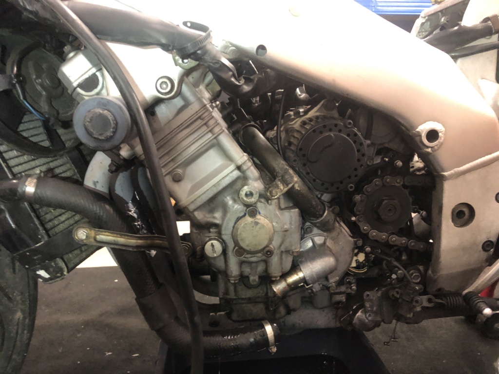

| La première étape. Etait de voir si le moteur démarrais comme le propriétaire me l'avais assuré ... et bien évidement non .. Apres 7ans sous une bâche dans un jardin avec tout ce qu'il va bien ... c'était sure que ça ne démarrerais pas. mais bon l'espoir fait vivre. Je décide de sortir la rampe, et miracle l'intérieur et clinique, je suis sur le c** Donc je cherche le problème ailleurs ... et Biiim en baladant la lumière de la lampe au dessus des conduit d'admission et je vois, une fois que l'on fait tourner le moteur. Des bulles qui ressorte d'une soupapes sur deux  AH ben la ca comprime plus mon chef !! Bon la j'ai pas insister je me suis dit que j'allait chercher un moteur tournant dans une casse comme ca j'aurais le luxe ou pas de refaire celui la plus tard encore. De la, j'ai pas perdu de temps j'ai prit 2h de ma journée pour tomber le moteur et voir si il y avait d'autre surprises. (heureusement non  J'en ai profiter pour faire un peu de rangement encore      |

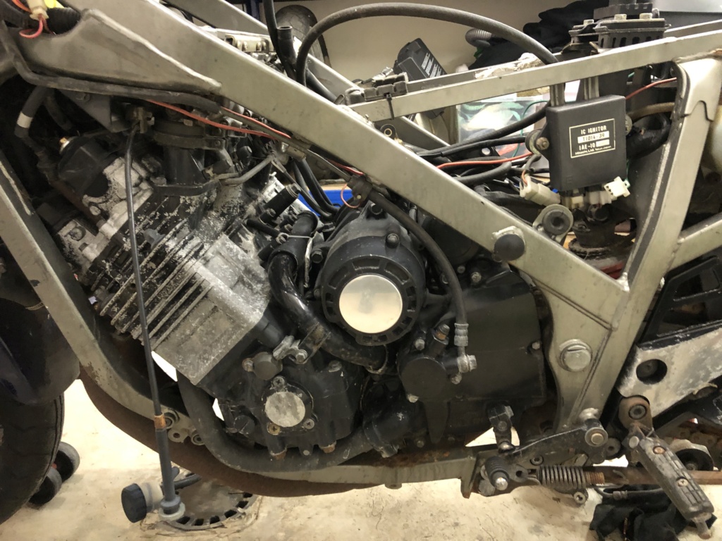

| Bon est après être passé a coté de franchement, pas loin de 10 annonces a l'autre bout du monde ... j'ai trouver cette moto a 15km de chez moi. Un thunderace de 96' dans son jus. Je l'ai récupérer cette après midi, et la au moins j'ai la certitude quelle tourne bien, et que j'aurais sûrement (pas trop) de surprises avec. Elle me serviras de donneuse pour le moteur, rampe de carbu', faisceau, CDI, le cooling, le collecteur, le BO, laa suspension, la fixation de freins arrière, et si obligatoire le compteur. J'avoue que sur le papier ca fait beaucoup de d'YZF dans le FZ Mais au moins j'aurais la certitudes de pouvoir faire tourner ce bloc quoi qu'il en soit. Et puis il y auras pas quand meme pas a faire avec ce que j'ai déjà en tête, et ce qu'il va s'y ajouter en plus.    |

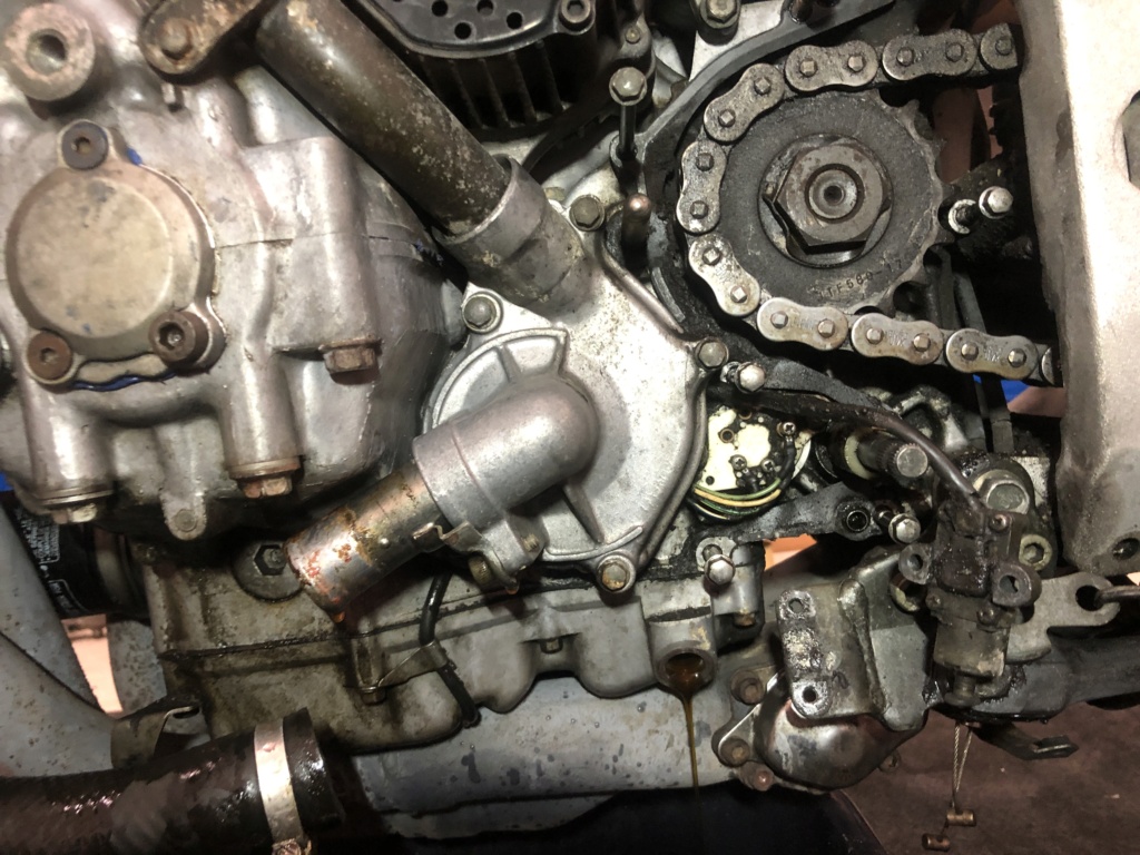

| Je vais étudier le truc, j'attends d'un collègue, qu'il m'envoie les pdf des manuels du thunderace, et du Fz pour comparer et essayer de calculer les vitesses théoriques, ratio etc Bon aujourd'hui j'ai dépecé la bête pour commencer la recup' des pièces dont j'aurais besoin. J'ai eu aussi la mauvaise surprise de voir que le moteur n'est pas d'origine, j'ai même pas penser a vérifier .... et il as été ouvert en deux déjà .... ca promet des surprises, surtout quand on voit l'état du bouzin. Moi qui aime bien quand t'as pas besoin de gants pour bosser, ben la c'était la douche a l'éléphant bleu ce soir   Une poubelle je suis un peu dégoûter de l'etat de la moto. Il va y avoir plus de nettoyage qu'autre chose. J'ai prit quelque photos aussi, punaise je suis un peu deg' je suis allez trop vite sur ce coups ... ca m'apprendras.       Heureusement que j'avais prévu de l'ouvrir en deux pour lui refaire une santé. Et du coups surtout le remettre au propre.
